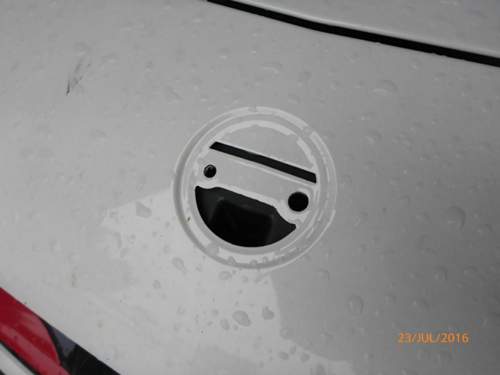

Habe selbst vor 2 Jahren den hinteren Stern und das Emblem auf der Haube gedippt.
Durch das Waschen "scheuern" sich die scharfen Kanten aber wieder frei und schimmern wieder in Chrom durch.
Habe nun beide Teile abgebaut und lackiert.
Und wer schreibt da immer, das die Teile geklebt sind?
Die sind definitiv gesteckt.

Wie hast du den Stern bei der Motorhaube abbekommen?
Habe mir den schwarzen Stern von Kunzmann bestellt und würde diesen nun gern anbringen.
Hast du irgendwelche Tipps und Tricks?
@CR300
https://www.youtube.com/watch?v=bRBbhH3gWgY
