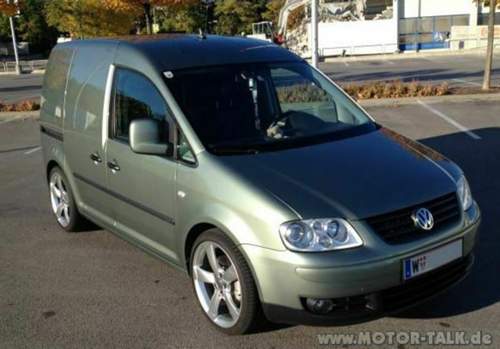

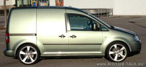

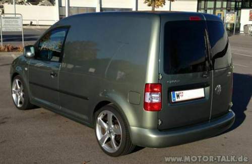

Ich habe auch den Eibach Prokit verbaut. der vom Preis her der günstige war.
In Ö ist es nicht so einfach ein Gewindefahrwerk durch den TÜV zu bekommen.
Geb euch recht, so tief wie mit einem Gewinde wird der Caddy dadurch nicht.
Im Anhang ein paar Fotos...
Caddy-1
Caddy-2
Caddy-3
