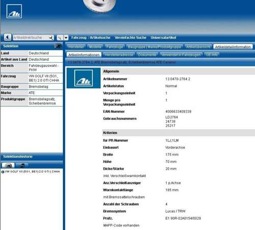

ich suche für meinen Golf 7 GTD BJ12/2013 staubarme Bremsbeläge. Beim Golf 6 GTD hatte ich die ATE Ceramik drauf und war super zufrieden....
Jedoch finde ich für meinen 7 ener GTD die Bremsbeläge nicht.... :-(
Kann mir jemand einen Tipp geben wo ich die oder ähnliche bekomme, Hauptsache bremsstaubarme Beläge....

Weiß jetzt nicht welche Bremse der GTD hat, für den Audi 8V S3 (340mm Bremse) gibt es nun seit paar Tagen die ATE Ceramic ... für die kleinere Bremse (288 und 312mm leider noch nicht)
Die großen 340 mm sollten bei mir auf den GTI P passen.
Was kosten die denn ?
Preis kann ich nicht sagen, aber einfach mal bei einem Vetriebshändler anfragen, sind ja nun seit kurzem im Katalog (siehe Anhang)

Bin da auch grad am suchen. Für die vordere 312mm Scheibe ist die Teilenummer für die Ceramic Beläge ATE 13.0470-2764.2. Für die 300mm Hinterachse ist laut ATE Katalog ATE 13.0470-7294.2 zu verwenden.
Powerdiscs 312mm für vorn gibts ja jetzt auch: ATE 24.0325-0158.1
Hat jemand Infos für Powerdisc-Scheibe hinten? 300mm findet sich nicht. 272mm gibts.
Welche sind besser belüftet oder voll beschichtet?
@kaese2002 schrieb am 7. Februar 2016 um 19:30:46 Uhr:
ich glaube, deine Angaben stimmen so nicht: die Ceramic Beläge die du für vorne angibst, sind für die 340mm Bremse PR Code 1LJ und 1LM. Für den GTD mit 312 mm gibt es zwar die Bremsscheibe, aber jedenfalls für die PR Codes 1ZA, 1ZB, 1ZD, 1LV, 1ZC und 1 ZG keine Ceramic Beläge, sondern nur normale.
Der Grund warum 340=Ja und die (bestimmt häufiger verkaufte)312=nein, erschliesst sich mir nicht.
