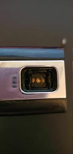

Ich habe mir vom Schrott in der nähe einen Türgriff mit Kessy geholt und den Knopf getauscht.
Geht an sich relativ einfach.
- Chromblende demontieren (Torxschraube)
- Knopf vorsichtig aus dem Spendergriff demontieren (hierbei auf die Gummidichtung achten)
- Einsetzen in den neuen Griff (Hierbei habe ich zusätzlich von Fix-All einen Elastischen Universalkleber mitverwendet) Danke an Günther für den Tipp! Mit dem Kleber habe ich das gleich noch abgedichtet.

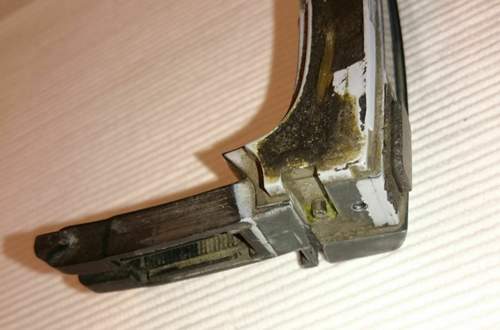

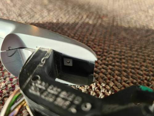

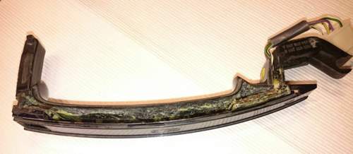

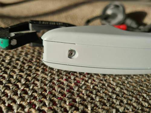

Hallo @PhaetonEdition6, @gusto-v10 und alle die so einen Griff erfolgreich repariert haben, da wäre eine Erklärung, wie so ein Griff zu öffnen ist, sicherlich für einige interessant und hilfreich. 😉
Hier sind z.B. drei Fotos von einem neuen, unlackiertem Türgriff, auf einer Seite ist ein Sicherungsstift (???), den man vielleicht rausbohren kann, auf der anderen Seite (vorne) ist eine kleine Torx-Schraube (fast Uhrmachergröße).
Durch Lösen der Schraube, lässt sich der Griff nicht zerlegen, ist vermutlich verklebt. Ein lackierter Griff wird wahrscheinlich noch schwieriger zu zerlegen sein, da noch zusätzlich durch Farbe verklebt.
Mikroschalter, sofern man die ausbauen kann, wären sicherlich Cent-Artikel, die auch im Netz bestellbar sind. Wäre die Frage auch, weshalb der Schalter kaputt geht - wird sicherlich an der Undichtigkeit liegen. Diese müsste man dann in dem Zuge mit beheben.
EDIT: Scheinbar funktioniert aktuell der Bildupload nicht, ich versuche es später noch einmal.
Hier die Fotos
Phaeton Türgriff
Phaeton Türgriff
Phaeton Türgriff
Der Griff ist leider nicht zu reparieren, da hilft nur austauschen!
Der Spannstift auf der Stirnseite und die Schraube im hinteren Bereich sichern eine, ebenfalls lackierte, Abdeckkappe. Darunter ist nur die Vergußmasse erkennbar. Im Griffinnern befindet sich eine Ferritantenne die U-förmig von einer flexiblen Leiterplatte umschlossen ist. Es ist mir nicht gelungen die Vergussmasse rauszupopeln ohne alles kaputtzukriegen. Auch von der Tasterseite kommt man nicht zerstörungsfrei an die Elektronik.

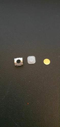

Hallo zusammen, Hallo auch @xela_ ,
wie @gusto-v10 schon schrieb lässt sich der Microschalter leider nicht demontieren.
Ich habe an meinem erworbenen Spendergriff probiert den Microschalter anzulösen, in der Hoffnung dass dieser nur gesteckt sei. Ein zerstörungsfreies demontieren ist leider nicht möglich.
Was jedoch riskanter Weiße zu probieren wäre (vorrausgesetzt man besitzt ein wenig Fingerspitzengefühl):
Wenn die Tasterkappe demontiert ist, sieht man den Taster wie auf Bild 3 von gusto-v10.
Das silberne Plättchen ist eine art Halteklammer, welche die Kunstoffnoppe (Weiß) auf dem Schalter hält.
Entfernt man diese kappe vorsichtig, durch aufbiegen der Klammer, lässt sich der Schalter bis auf die Kontaktplatte zerlegen. Eventuell ist durch Wassereintritt hier etwas korrodiert und lässt sich entfernen (Grünspan o.ä.) Ich reiche noch ein Bild nach.
Nachtrag:
Ich denke ich werde die anderen Türgriffe meines Dickerchen auch noch zerlegen, schauen ob diese Tasterkappen locker sind und neu verkleben... Da die Gummieinfassung der Tasterkappe bei häufiger Benutzung zu reißen scheint, hat man auch hier das Problem von Wassereintritt.
LG
Thomas
