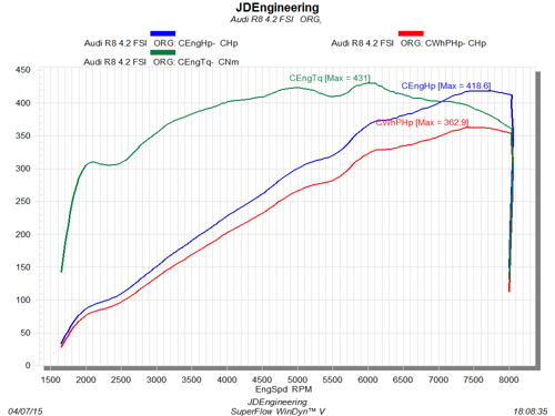

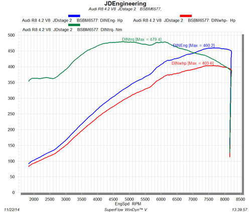

@CL5OO
Die Motorleistung der V8 im R8 liegt zwischen 390 und 410PS je nach
Zustand der Einlassventilverkokung.
Mit optimierter CPU und Sportabgasanlage sind 440PS ( inkl. BDI ) immer erreichbar.
Verbaut man noch größere Teile an der Ansauganlage sind 460PS ( Prüfstand )
erreichbar.
Das sind Fakten und kein Geschichten über munde Dritter.
Leistungsdiagramm im Anhang.
Zur Info
Wenn die R8 V8 im Jahr nur 2-3000 KM gefahren werden, kann man davon
ausgehen das diese wenig bis gar nicht Vollgas gesehen haben
und mehr Ventilverkokung am Einlassventil besitzen.
Tom
Bernd
Hi
Und hier ein Leistungsdiagramm von einem Serien R8 V8
Tom
R8v8serie
Leistungsfragen
