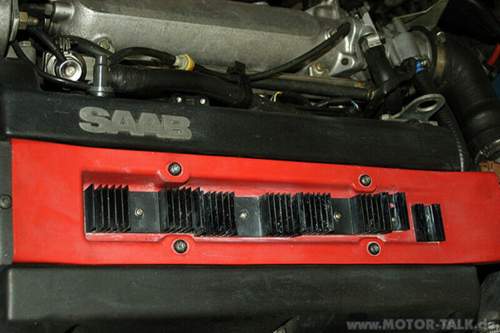

Mein erstes ZK-Problem hat etwa 1996 beim 9000 CS 2,3 TurboS stattgefunden. Es lief nur noch eine Art Home-Limp. Schön brav eine neue hineingekauft, zum Glück ist der Wagen nach unnendlichen anderen Problemen so kaputt gegangen, dass ich so zu einem der letzten 9000 CSE 2,3 Turbo, kam. War super, aber auch hier ein ZK-Problem: Schmorgeruch unter der Motorhaube, abenteuerliche Anlieferung einer gebrauchten Ersatz-ZK mit Taxi vom Vetragshändler, Glück gehabt, dass es wirklich nur die ZK war und so konnte ich problemlos wieder nach Hause fahren (war bei -15°C im Pulli mal schnell zum OBI und dort ist's dann geschehen). Da habe ich den Entschluss gefasst so eine ZK zu analysieren und zu verbessern.
Die Entwickler in Södertälje, glaube ich, sind keine Planer sondern Bastler. Die berechnen nicht, sondern wurschteln zusammen. Wenn's hält ist gut und wenn nicht dann warten wir bis zur nächsten Neuversion oder sie berechnen immer noch mit Rechenschieber und da muss sich jemand um eine Zehner-Kommastelle vertan haben. Inzwischen ist die schwarze ZK eingeführt worden, aber die Probleme reißen nicht ab. Ich könnte mir sonst kaum erklären wieso so ein kleiner Transformator (sieht aus nach 13,99 € beim Conrad Electronic) für die Hochspannung in einem sehr heißen, abgeschlossenen Raum ohne Luftzug, unterm Deckel der ZK (fast zur Hälfte vergossen), so eingesetzt wurde. Was habe ich getan?
1.- ich habe den Schriftzug "Direct Ignition" weggeschliffen, habe behutsam M4-Löcher in den Deckel gebohrt, so dass ich gerade bis zur Vegussmasse vorgedrungen bin, habe in diese Löcher Gewinde geschnitten und dann Kühlkörper für HiFi-Anlagen vom Conrad mit Wärmeleitpaste an diesem Deckel angeschraubt.
2.- Auf der Innenseite der ZK habe ich alle Stege die irgendwie die Luftzirkulation verhindern, angebohrt und weggeschliffen. So kann zumindest ein Luftzug vorne rein und hinten raus.
3.- Den inneren Plastikkörper habe ich so viel wie möglich angebohrt, damit die Luft zirkulieren kann und die 4 Spulenkörper kühlt.
4.- Dem Trafo habe ich ein nicht geschlossenes Aluminiumkorsett (an den Enden offen, damit kein Strom induziert werden kann) mit Kühlrippen verpasst und mit Hochtemperatur-Schnur, umgebunden.
Das ganze funktioniert seit 6 Jahren problemlos.

Ich weiss ja auch nicht ob meine ZK ohne diese Maßnahmen nicht auch durchgehalten hätte. Sicher aber ist, dass die Isolierung an allen elektrischen Elementen bei niedrigeren Temperaturen langsamer altert (alles mathematisch gut beschrieben). Ist ein wenig wie bei Menschen: einige leben gesund und sterben trotzdem früher, andere sauen herum und leben länger, aber über eine größere Gruppe (in der Statistik: Population) ist doch so dass "wer lange gesund lebt, lebt länger". Insgesamt ist mit den ZKs beim SAAB etwas nicht in Ordnung, weil zu viel Ausfälle stattfinden und wenn es ein Abnutzungsteil wäre, dann müssten Kriterien zum Tausch erkennbar sein, etwa wie bei Bremsscheiben oder Zahnriemen oder Kettentriebe etc., meinetwegen alle 80.000 Km, dann wüsste man es. Aber die Leute in Södertelje haben sicherlich keine Ausfallsanalyse betrtieben. Ich schätze mal, dass die keine Zahlen zur Ausfallswahrscheinlichkeit haben, oder sie haben kein Know how um die Ergebnisse in besseren Materilien oder technologischen Lösungen umzusetzen (Kühlung, Lüftung, etwa 10 Kassetten Testzyklen, in denen vielleicht 100.000 Km simuliert werden, zu unterziehen und nachsehen was übrig bleibt. Aber nein, wir sollen für ihnen testen und dabei habe ich den Eindruck, dass sie diese Ausfälle nicht mal wenigstens interpretieren. Ich komme mir vor wie in der Politik! Talladega bringt hier auch nichts, weil Sonderfall). Es wäre doch kein Problem die Aludeckel mit Kühlrippen und einer Durchlüftung zu versehen!). Vom ingenieurischen Können dieser Leute dort in Södertelje halte ich nicht viel.
Bei meiner ZK war der Trafo abgefackelt (Schmorspuren an der Primärwicklung). Man hätte dieses verdammte Gelumpe locker ersetzen können, wenn nicht diese steinharte Vergussmasse drumherum wäre.
