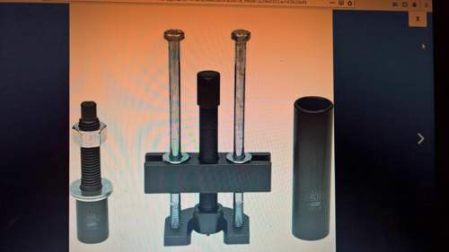

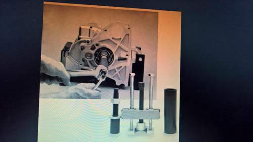

an meiner 92er E-Glide mit Evo-Motor hat sich modeltypische das vordere Sprocket, also die vordere Riemenscheibe des Beltantriebes gelöst, indem es die innere Verzahnung zerbröselt hat. Das neue Riemenrad ist bestellt doch zuvor muss ich das alte, defekte ab bekommen. Dafür benötigt man für das Innenlager eine Abziehvorrichtung. Ich habe im Internet dazu Bilder gefunden, die euch den Abzieher und eine Montagespindel zum wieder montieren zeigen. ( Bilder siehe anbei !)
Hat jemand von euch, oder kennt jemand einen, der solch ein Werkzeug zuhause hat und es abgeben oder verleihen (auch gegen eine Gebühr ) würde ? Vielleicht hat sich auch jemand selbst so ein Teil gebaut und benötigt es nun nicht mehr.

Wenn ich es richtig erkenne, dann sind die abgebildeten Werkzeuge nötig, wenn man den Innenlaufring des Primärstützlagers erneuern möchte, das auf der Hauptwelle vom Getriebe sitzt.
Das mußt Du aber gar nicht demontieren, um das Pulley zu wechseln.
Da hat er Recht. Ist denn sichergestellt dass die Gegenverzahnung auf der Getriebehauptwelle noch i.O. ist.

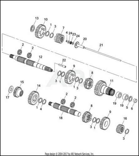

Dann ist also der Belt nicht übergesprungen, sondern das Sprocket hat sich auf der Welle OEM 35029-91 (Nr. 11 am Bild) zerlegt. Wenn diese defekt ist, dann benötigst du dieses Werkzeug.
Mit Dremml und Meißl geht es auch. Der Laufring muß halt erneuert werden,
aber vielleicht muß das dazugehörende Primärlager sowieso getauscht werden.
Um den Laufring wieder aufzuschieben kann man ein passendes Rohr und die OEM-Mutter verwenden.

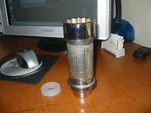

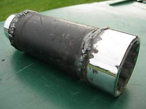

nur wie gehe ich dann weiter vor ? muss ich die grosse mutter (SW 44?) am pully öffnen und kann dann diesen über die welle abziehen ? wie komme ich an die grosse mutter ran, mit einer nuss reicht der weg nicht da die welle so lang ist, gibt es hierfür ein spezialwerkzeug ? ... habe mir schon überlegt eine nuss aufzuflexen und ein rohrstück einzuschweissen ... oder wie geht man hier am besten vor ?

Harley-mainshaft-nut-socket
Harley-davidson-pulley-socket
Mainshaft-tool
... okay, dann hatten also schon andere vor mir die gleiche idee ... hat jemand so ein ding zu verkaufen ? ... dann erspare ich mir die schweisserei und vor allem die suche nach einem passen rohrstück ;-)
... und du hattest recht, ich kann mit einer schieblehre umgehen und nen taschenrechner bedienen kann ich auch ;-) ... nur mit dem schreiben habert´s ab und an ... sollte natürlich SW 48 heissen und nicht SW 44 ... ;-)

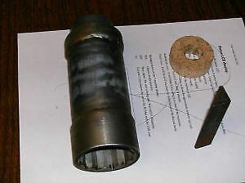

Ich habe mir in 2004 so ein Ding angefertigt, als ich den Dichtring hinter dem Sprocket wechseln mußte.
Für die 1 7/8" Gedore- Stahlwille- oder HAZET-Nuss hatte ich damals schon über 50 Euro bezahlt.
Eine metrische (48er🙂) ist um einiges günstiger, und bei dieser großen SW egal.
Das passende Rohr sollte einen Aussendurchmesser von 2" oder ca. 50 mm haben,
somit kannst du dieses Rohr fast passgenau (mit etwas anschleifen) in die Nuss
einschieben, was die Schweißarbeit erheblich erleichtert.😉

Ist übrigens keine Welle, sondern das 5te-Gangrad, was man dann erneuern müßte.
ich hatte diesen Schaden auch vor vielen Jahren an meiner 93er Fat Boy. Wenn das Pulley wackelt kannst du die Sicherungsscheibe der Pulleymutter abschrauben und die Pulleymutter mit der Hand abdrehen...hat ja Spiel.
Dann erstmal den Schaden begutachten. Falls die Verzahnung vom 5. Gangrad auch kaputt ist musst du recherchieren....Ich glaube bei einer gewissen Verzahnung vom Getriebe gab es keinen Originalersatz für das 5.Gangrad , so das du ein Set aus 5.Gangrad und Gegenrad kaufen musst......Dazu muss auch die Scheixx Buchse von der Hauptwelle runter.....
Das 5.Gangrad wurde mit dem Übergang von 1994 auf 1995 geändert.
