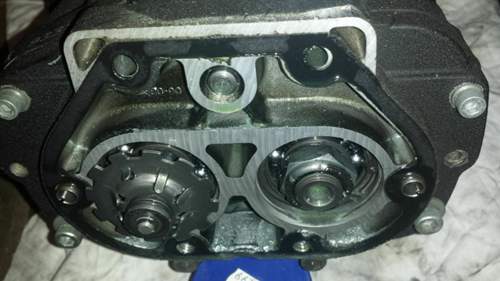

hatte schon deit längerer Zeit ein kurzes Quitschen beim Lastwechsel vernommen und nun beim Reifenwechsel festgestellt das das Antriebspulley meiner Softail lose ist. Es ist eine Fat Boy EZ 02/1993.
Habe nun den Primär demontiert um an das Pulley zu kommen. Die Pulleymutter war lose, die Sicherungsscheibe mit Schrauben war aber fest. Die Mutter konnte sich also minimal hin und her bewegen.
Im Pulley kann ich erkennen das es etwas (fühlbar und sehbar) eingelaufen ist. Ich nehme an damit ist es Schrott. An der Keilverzahnung vom 5. Gangrad kann ich keinen Verschleiß fühlen, scheint OK zu sein. Das Gewinde vom 5. Gangrad kann ich schlecht einschätzen. Wenn ich die Mutter drauf drehe, hat sie deutlich Spiel. Also wenn ich von unten nach oben die Mutter drücke, ist spürbar Luft. Ich habe das mit dem Messschieber gemessen. Es sind 0,4 mm Spiel vorhanden. Ob das normal ist weis ich nicht. Deshalb habe ich ein paar Fragen an die Profies hier. Zu den Fragen habe ich unten Bilder eingestellt.
Frage1:
Woher kommen die Fettspritzer am Pulley? Sollte ich den Simmerring vom Hauptlager neu machen? Es hat nie getropft an der Stelle wo das Motorrad immer steht. Oder liegt das daran, weil das lose Pulley keinen Druck mehr auf den Distanzring ausübt und damit die innere 4-fach Dichtung vom Getriebe etwas schwächelt.
Frage2:
Das Pulley zeigt diese Einlaufspuren. Mann kann Sie auch fühlen. Ist es damit Schrottreif? (Ich denke ja)
Frage3:
Ist das Gewinde vom 5.Gangrad für die Pulleymutter verschlissen oder noch gut?
Frage4:
Die Mutter hat spürbar Luft wenn mann sie auf dem Gewinde auf und ab bewegt. Gemessen sind es 0,4mm. Wie ist das zu interpretieren?
Ich hoffe es kommen ein paar hilfreiche Antworten zustande. Grüße Thomas

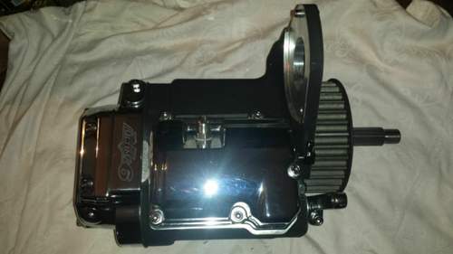

Habe wie empfohlen die "Laubsägearbeiten" an einem 3mm Alu Blech durchgeführt. Dann wollte ich die "Aktion Herdplatte" mit einer Camping E-Herdplatte erst mal mit der alten Buchse simulieren. Herd auf Volllast, Buchse drauf, Stück Dachrinne drübergestellt damit sich die Wärme staut und oben mit einem Blech abgedeckt. Das Ergebniss nach 3-5 Minuten war die alte Buchse Blitzeblau.....es war viel zu heiss. Hatte den letzten Beitrag dazu nicht gelesen.
Mit der richtigen Buchse hab ich dann die Platte auf 2-3 gestellt und einmal gewendet und immer schön beobachtet das nix Blau wird. Konnte die Buchse dann nach kurzer Zeit per Rohrzange auf die Welle Stecken und nach einem kurzen"hängenbleiben" mit etwas kippeln auf die Welle fallen lassen. Da musste ich erstmal durchatmen 🙂.
Also Herdplatte geht, darf aber nicht zu heiss sein. Abgekühlt hat sie sich sehr schnell und war dann Handwarm.
Gestern hab ich den inneren Primärkasten bestückt....neue Dichtringe für Hauptwelle und Anlasserwelle + neues Hauptwellenlager eingedrückt. Heute hat der gleich noch etwas von meinem restlichen schwarzen Wrinkellack bekommen, da siehts dann auch schön aus wenn alles wieder zusammen ist....
Grüße Thomas
PS: Hatte mir dieses Rohrstück zuhilfe genommen und die alte Buchse falls ich die neue nicht gleich drauf kriege hätte ich damit etwas nachhelfen können....aber nicht gebraucht...

Simmerringe würde ich alle ersetzen. M. M. n. müsste das Getriebeöl sein da ja auch das ganze Getriebe links ölfeucht ist.
Die Pulley würde ich auch auf jeden Fall ersetzen und schauen ob das Spiel dann weg oder vernachlässigbar ist. Ist ein Versuch wert. Wenn es nicht besser wird ist es deine Entscheidung ob du die Hauptwelle ersetzen willst.
Wie sehen die Pulleyzähne außen aus, auch verschlissen? Dann mach das auch neu sonst könnte man es probieren. Aber bevor ich da noch mal ran müsste würde ich es gleich tauschen.
Ich habe diese Arbeiten vor kurzem an meiner 2008 Softail durchgeführt. Wenn du schon soweit bist, würde ich die drei Getriebedichtungen erneuern. Großen Wellendichtring, kleinen Wellendichtring , dazu muss der innere Lagerkäfig vom Primärlager runter, entweder den speziellen Abzieher ausleihen oder etwa tricky, sie mit dem Dremel Schlitzen und Sprengen. Sowie den Quadring der hinter der Laufschale sitzt, auf welcher der große Getriebewellendichtring läuft. Ich verlink mal ins Nachbarforum. Die Dichtringe gehen ganz easy raus, wenn man sich ein Hilfsmittel baut, welchen man aus einem Winkelblech schnell selbst fertigen kann. Sollte in dem verlinkten Beitrag von mir zu sehen sein. Ich meine mich zu erinnern, dass es bei deinem Modelljahr einen Fehler bzgl. Anzugsmoment der Pulleymutter im Hanbuch gab.
http://286678.forumromanum.com/.../forum.php?...
1. Ohne Druck auf den Spacer kann der Dichtring nicht dichten.
2. Ersetzen
3.u4. Egal. siehe unten
Dein Problem haben viele, deshalb hat HD dieses Pulley mehrfach geändert/verbessert.
Ab late 94 gab es eine deutlich verbesserte Version des Pulleys, die inzwischen auch schon in der vierten Verbesserungsgeneration verkauft wird:
Die (bei Dir ruinierte Innenzahnung) wurde verlängert, der dahinter sitzende Spacer entsprechend gekürzt und gleichzeitig im Außendurchmesser vergrößert. Das alles führt zu einer deutlich besseren Abstützung auf dem 5.-Gangrad, um künftiges selbstständiges Lösen zu verhindern.
Dieses Gesamtkunstwerk gibt es als orig. HD-Kit zu kaufen, inkl. aller benötigten Dichtringe, neuer Mutter mit Sicherungsmittel, Sicherungskäfig und detailierter Einbauanleitung inkl. Drehmoment und Winkelanzug. Kostet bestimmt etwas über € 300,- , lohnt sich aber. Sieh es positiv: Wenn Du es nicht so rechtzeitig bemerkt hättest, wäre Dein 5:-Gang evt. auch tot, dann würde die Reparatur ein erheblich größeres Loch in Dein Wallet reissen.
Die Teilenummer fürs Pulley einzeln müßte 40250-94C sein, steht auch auf dem Pulley selbst drauf, die Nr fürs Komplettkit hab ich leider nicht parat.

Heute gabs nur böse Überraschungen....Der selbst gebaute Abzieher hat es nicht gepackt. Das Blech hat sich verbogen und der 3-Klauen Abzieher ist runtergerutscht. Hab die Buchse mit dem HL-Fön erwärmt vorher, hat aber nichts geholfen. Die Welle wird sehr schnell mit warm. Nun war ich kurz davor die 40 KM zum freien Harley Schrauber zu fahren. Aber sein Werkzeug ist 3,2mm breit (Jims) und meine Nut nur 3mm. Der nächste HD Dealer würde es machen mit dem original Werkzeug (2,8mm breit), hat mir einen Termin in 4 Wochen angeboten....Dann hab ich noch den anderen HD Dealer angerufen der könnte es übermorgen machen. 30-90 Euro je nach Zeitaufwand und ich muss den ganzen Nachmittag warten.
Jetzt weis ich gar nicht ob ich die Arbeit überhaupt noch machen will. Habe beim herausnehmen des Getriebe festgestellt das der Ölmessstab am Einfülldeckel abgebrochen ist und sich in Form von Spänen im Getriebe verteilt hat. Ich hatte dieses Jahr auch schon 2 mal ganz kurz ein "rucken" beim fahren als wenn etwas blockiert....kam wohl daher.
Hab schon ein neues Getriebe für 1000 Euro gesehen...Wenn ich jetzt rechne das Pulley+Dichtungen+Laufring oder Demontage bei HD bin ich so bei 240 Euro....
An den Zahnrädern sind keine Teile abgebrochen und keine Macken zu fühlen. Man sieht lediglich eine Art "gebürstete Oberfläche" (microskopisch). Ich nehme an das Gussmaterial was sich zermalmt hat war recht weich....
Lohnt es sich noch das Getriebe zu machen? ...siehe Fotos
Grüße Thomas

Ohne bekannte oder erkennbare Probleme würde ich nix davon wechseln, weil es in keinem Verhältnis zum Aufwand steht. Mit einem Werkzeug aus Blech hast Du schlechte Chancen, weil der Laufring allgemein ziemlich stramm sitzt, außerdem muß der Laufring ja auch wieder druff. Wenn also kein Oelverlust zwischen 5.-Gangrad und Hauptwelle zu erkennen ist, dann lass den Simmering lieber drin und den Lagerring lieber drauf. Ein neuer Siri verursacht auch gern mal einen Oelverlust, wo bisher noch gar keiner war. Zudem gibt es noch zwei
fast
identische Siris, je nach verwendetem 5.-Gangrad, da schießt man schnell mal nen Eigentor.
Die Pulleymutter würde ich nicht nach (altem) Buch anziehen, sondern nach letzter technischer Info, sauberes, trockenes Gewinde mit reichlich Loctite hochfest vorausgesetzt, besser noch neue orig. Mutter. Ein Schlagschrauber wäre dabei

Jetzt kommts auf Deine Fähigkeiten und Möglichkeiten an.
Da das Getriebe ja bis zum Schluß befriedigend funktioniert hat, ist es ja nicht wirklich beschädigt.
ZERLEGEN, REINIGEN, NEU LAGERN
Was heisst neu? Neu, neu oder gebraucht neu?
Wenns ein gebrauchtes ist dann weisst ja auch nicht was drin ist....., MM
Ich würde es zerlegen, prüfen und was defekt ist neu von Andrews rein Punkt.
Die Lager ersetzen.
Pulley ist Schrott, weg damit.
Eine OEM Mutter besorgen und prüfen wie die passt, auf alle Fälle mit dem vorgeschriebenen Drehmoment anziehen, mit Loc 262.
Ob das Öl wirklich vom Getriebe kommt möchte ich so nicht behaupten, sieh dir mal dein KW-Gehäuse an, dass ist auch voll. Kann auch von da evtl. kommen.???
Also, wenn bei mir einer reinkommt mit dem Getriebe untern Arm, dann zieh ich die Buchse auf keine 5 Min ab, 30-90 €, ich Lach mich kaputt!!!!

Neues Ultima Getriebe mit 2 Jahre Garantie und Pulley. , 6 Gang...ich denke das könnte Gut zu meiner Leistungssteigerung passen.
Mit Getriebe neu Lagern sind warscheinlich alle Lager gemeint ? Das würde heißen das ich auch das Hauptlager neu einkleben muss, weil der Bund weggebrochen ist. Damals musste ich 6 Wochen das Loctite aushärten lassen. Dazu kommt noch das Risiko ob das Gewinde vom 5.Gangrad hält.
Die Teile mit den Lagern würden mich bestimmt 350 Euro kosten, Pulley, Dichtungen, Dichtringe, Paar Euro fürs Einpressen.......und genau genommen hätte ich ja schon vor 13 Jahren ein neues Getriebegehäuse gebraucht. ...bis jetzt hatte der Lagerkleber ja gehalten. ....
Ich kann mich schlecht Entscheiden.....
