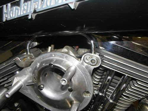

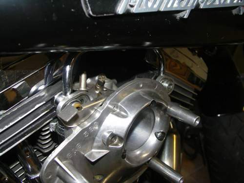

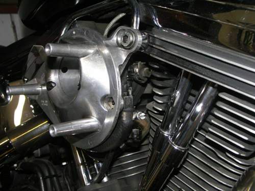

Ich hab mal meinen Ansaugtrakt fotografiert von beiden Seiten - kann da jemand erkennen, ob da was gedrosselt wurde? Der Vergaser ist ein S&S Super.

Du mußt die Vergasergrundplatte plus Vergaser auch noch abnehmen!🙂
Nachdem da aber schon auf S&S-Vergaser umgebaut wurde, ist in diesem Manifold sicher "KEINE" Drossel drinnen!😉

fxstshd hat durchaus recht, denn Du hast da ein S&S Manifold mit Flansch für den S&S Versager, ganz sicher ohne leistungsbeschränkende Verengung.
Aber ansonsten:
Was erwartest Du?
Es gibt halt Unterschiede in der Höchstleistung u. der Nenndrehzahl der Evo Motore. Wenn Du es schaffst, für Deinen Motor irgendwie 44kW bei 5100/min eingetragen zu bekommen, auch gut. Aber woher weißt Du im voraus, daß dann die Lautstärkemessung bei 2550/min bestanden wird? Oder kennst Du im Vorhinein die Lautstärkekurve über der Drehzahl für die an Deinem Moped verbaute Anlage und bist sicher, daß sie nicht gerade in dem Bereich Fehlzündungen beim abrupten Gaswegnehmen liefert?
