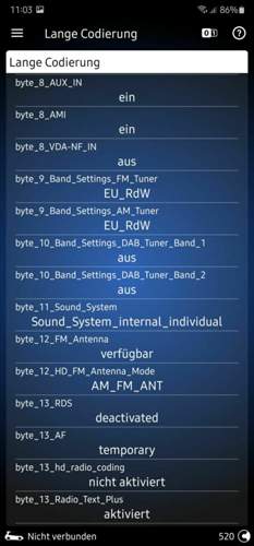

Guck mal in Modul 5F Byte 11.
Habe einen BJ16 FL mit ASS und Byte 11 war auf 01 gesetzt.
Also Byte 11 01 ist das Standard und ASS, byte 4 und 5 steuern die Anzahl der LS.
Byte 11 02 ist B&O mit ext. Verstärker.
Ist glaube Byte 11 03 ist Bose - bin mir aber nicht sicher.

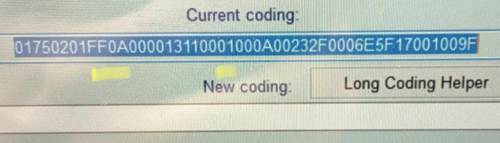

Nach dem Update auf 3663 mit Bose muss die Parametrisierung neu gesetzt werden da das Update die Einstellungen löscht. Geht meines Wissens nur mit vcp/Obdeleven.
Anbei meine original Langcodierung. Da ist das ASS mit 10 Lautsprechern verbaut, Verstärker in der MMI und Subwoofer Regelung aktiv. Ich würde die Einstellungen aber mit VCDS prüfen bevor ich etwas ändere.

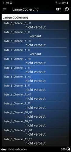

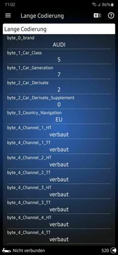

Ich habe es über prüft meine lang Codierung sound individuell ist aktiv
+2
Schau mal was Tschako dazu geschrieben hat. Nicht die Codierung sondern die Audio-Parameter und die findest im green menu 😉
@Akbulut2705 schrieb am 17. Oktober 2020 um 11:08:21 Uhr:
Hast du schon sound System internal versucht (also ohne individual)?
