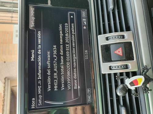

hallo Ich habe ein Problem. Ich rüste RMC auf MIB2 um und habe keinen Subwofer. Vorher hatte ich bei RMC Subwofer. Ich habe Audi Siund System. Weiß jemand warum? Sorry, da ich einen deutschen Übersetzer benutze. danke schön
Ja, die Codierung und ggf. auch die FW Version beim MIB2 muss entsprechend angepasst werden...
ok Das ist meine Version. Ich habe AA und Carplay ... können Sie helfen?

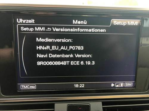

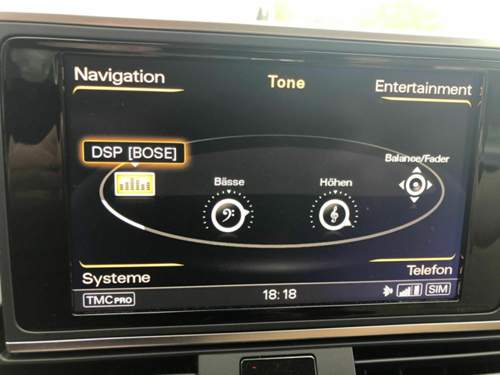

Nun muss ich doch auch mal bzgl. dem Thema Subwoofer Regler nachfragen.
Zum Fahrzeug: A6 4G VFL 07/2014, MMI3G+, Bose
Wie auf meinen Bildern zu sehen, ist bei mir auch kein Regler vorhanden.
Ist dieser beim VFL mit Bose möglich?
Falls ja was muss dafür getan weden?
VCDS und VCP sind vorhanden.

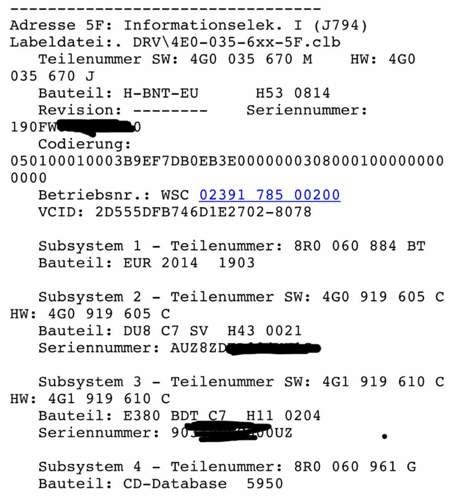

Und ist auf dem Bose Stg. die neuste Version drauf (siehe Bild aus VCDS-Scan)?
Vielleicht könnte @Tschako was zu meinem Fall sagen?
Beim vFL kommt eine ältere Generation des MMI zum Einsatz. Das MMI3GP hatte m.W. in keiner SW Version die seperate Subwoofer Einstellung für BOSE Premium Sound System wie beim MIB2 im FL mit neuer SW.
Danke @Tschako für die schnelle Rückmeldung!
Kannst Du ggf. was zum Softwarestand vom Bose Steuergerät sagen?
Es soll doch ein Update zwecks Klangverbesserung gegeben haben bzw. wenn die FW vom MMI aktualisiert wird, empfehlen die Meisten das Bose Update abzuwählen. Ich könnte in meinem Fall ja per VCP die Parametrierung wieder einspielen.
Die Empfehlung den BOSE AMP beim FW-Update im "Benutzerdef. Mode" auszusparen, kommt daher, daß dabei die Parameter gelöscht werden und dann wieder mit ODIS bzw. VCP gesetzt werden müssen. Solange ist der BOSE sonst tot.
Es gibt zwar neuere FW, die K0942_4 für dein MMI3GP (jetzt P0783). Allerdings ist auch dort nur die 0160 als FW Stand für den BOSE_G3_C7 drin. Somit ändert ein Update daran nichts...
Danke @Tschako für die ausführliche Antwort!
Letzte Frage...
Lohnt es sich überhaupt auf 0942 upzudaten?
Bisher konnte ich keine Probleme feststellen...
m.W. betreffen die Änderungen in der 0942 hauptsächlich das Online-Verhalten bei Audi Connect bzw. das IP-Routing...
