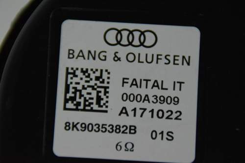

MACHT ES SINN EIN Subwoofer Bass Bang & Olufsen ZU VERBAUEN?
Da er auch zu schwach ist, eigentlich weniger.
@A4 AVANT 1220 schrieb am 19. Mai 2019 um 20:43:51 Uhr:
HALLO
Das Macht 0 Sinn !
Ist die gleiche (Pipi Box) 😎und 6 Ohm
