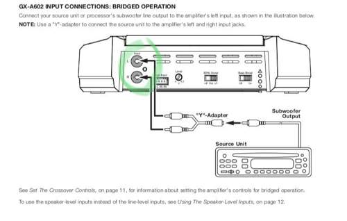

Ich würde vorher nochmal versuchen den Input als Eingang zu nutzen. Nicht den high Input.
A7eb10ed-1382-4ac2-95a2-3be234995d50
Gute Idee!
