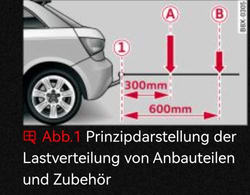

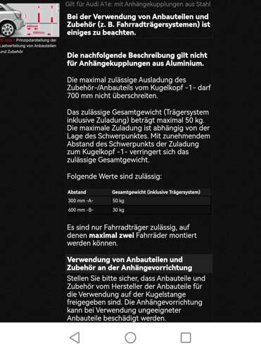

Im übrigen, für diejenigen (@Rockville ), die keine BDA lesen können.
Zwischen den 300-600mm darf der TE interpolieren.
Er hat ja noch keine gekauft. Also darf er es nicht. 😁
Welche Relevanz hat die Fahrzeug-BDA (zumindest nehme ich an daß die das ist) bei einer nachgerüsteten Anhängerkupplung?
Gruß Metalhead
@MZ-ES-Freak schrieb am 15. Juni 2023 um 22:10:58 Uhr:
Lass mich raten: Deine Bilder sind gar nicht aus einer Betriebsanleitung eines A1.
Ne, die ist vom A8.

Wenn der TE schon von vorn herein eine Überlastung der Stützlast einbringt, und wahrscheinlich auch den Hebelarm überschreitet, gibt es eigentlich nicht mehr viel zu schreiben.

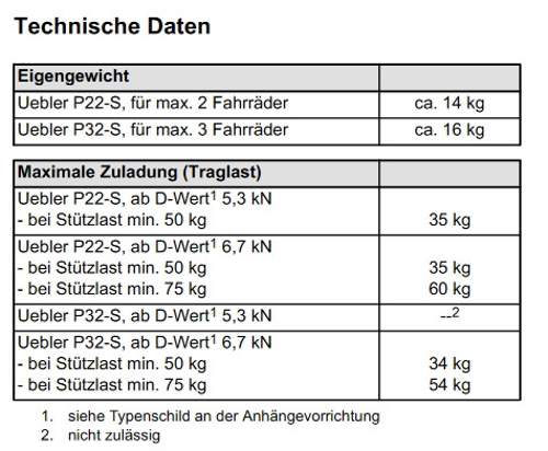

Im Übrigen ist es ja völlig richtig, dass die Stützlast allein nicht maßgeblich ist. Wenn der Fahrzeughersteller andere Anweisungen gibt und/oder der Hersteller des Radträgers noch den D-Wert der AHK berücksichtigt, dann kann das weitere Einschränkungen bedeuten.
Als Beispiel ein Auszug einer BDA für einen Uebler-Radträger.
Uebler
Beides wäre irrelevant, da ja dort schon geschrieben steht, dass nur Radträger für max. 2 Fahrräder zulässig sind.
