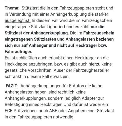

Screenshot
@Phil liebt Audi schrieb am 16. Juni 2023 um 00:41:26 Uhr:
Das ist ja super, damit hätte sich das alles geklärt.
Na ja, es nützt ja nichts, dass du nur die für dich passende Antwort nimmst und alle anderslautenden Antworten ausblendest. Ich stimme zwar zu, dass für einen Fahrradträger die gesetzl. Vorschriften über die Stützlast nicht zutreffen, aber wenn sowohl der Fahrzeughersteller als auch der Hersteller des Fahrradträgers bei der max. Beladung auf die Stützlast und auf den D-Wert verweisen, dann ist das sozusagen Teil der fachgerechten Installation.
Fahrradträger sind nicht bauartgenehmigungspflichtig, sie brauchen also keine ABG oder ABE, aber viele Hersteller bieten ihre Radträger mit ABE an. Und die wird dann unwirksam, wenn die dort genannten Bedingungen nicht eingehalten werden.
Und wenn in der BDA des A1 sogar ausdrücklich drin steht, dass an diesem Fahrzeug keine AHK-Träger für 3 Räder, sondern max. für 2 Räder montiert werden dürfen und du diesen Punkt vorsätzlich missachtest, dann kann man nicht zur Schlussfolgerung "Das ist ja super, damit hätte sich das alles geklärt" kommen.
@metalhead79 schrieb am 15. Juni 2023 um 22:06:49 Uhr:
So hier mal die richtige Antwort 😉
Die eingetragene Stützlast des Fahrzeuges ist hier völlig irrelevant, einzig zu beachten ist die Traglastangabe von der Nachgerüsteten Anhängerkupplung (die darf nicht überschritten werden). Achslasten und Gesamtgewicht natürlich auch nicht.
Ein Radtgräger ist nämlich kein Anhänger und die Anhängerkupplung dann keine Anhängerkupplung sondern ein "Befestigungsadapter für Gepäckträger". Selbst ohne eingetragene Anhängelast/Stützlast darfst sowas fahren.
Klingt komisch, ist aber so.
Bevor einer Fragt: Nein, das ist keine Ironie.
Gruß Metalhead

Hab es für dich rausgesucht. Auflastung ist ohne technische Umrüstung möglich, daher auch von technischer Seite alles gut 🙂
@Phil liebt Audi schrieb am 14. Juni 2023 um 14:54:33 Uhr:
Deshalb habe ich versucht rauszufinden, ob man die Stützlast erhöhen kann. Dafür bietet eine spezialisierte Firma ein Gutachten für die Auflastung an, das kostet knapp 600€ für Erhöhung auf 75 kg + Eintragung. Es wird nichts! am Fahrzeug verändert.
