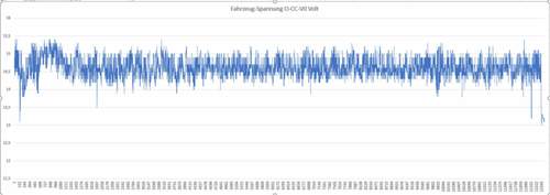

War schon lange nicht mehr hier aber Kämpfe seit fast einem Jahr mit dem Insignia und irgendwie findet niemand den Fehler :( vielleicht kann das Schwarmwissen des Forums helfen.
Folgendes Problem:
Sporadisch blockiert kurzzeitig die Lenkung bei schnellen Lenkeinschlag. In diesen Momenten flackert auch sehr deutlich das komplette Licht am Fahrzeug. Ebenfalls ist in diesen Momenten auch das Radio schon kurzzeitig ausgegangen oder der Tacho hat sich resettet.
Kurzzeitige Fehlerbehebung:
Fahrzeug einmal an und wieder aus. Dann geht es mal wieder für 100km bis 2000km ohne Probleme.
Was wurde schon gemacht:
- Software Update für die Lenkung -> kein Erfolg
- neue Batterie -> kein Erfolg
- Masseband zur Karosse erneuert -> kein Erfolg
Heute ist es wieder aufgetreten. Direkt danach habe ich die Batterie getestet -> über 800A CCA, 100% SOH und 100% SOC. Um das ganze nochmal zu überprüfen noch mal das ctek an die Batterie gehangen, welches ebenfalls voll anzeigt. Somit scheint die Lima die Batterie auch ordentlich zu laden.
Widerstand von Masse Batterie auf Motorblock gemessen -> 3mOhm auch i. O.
Ich habe keine Ahnung wonach noch gesucht werden soll. Mein freundlicher opel Händler ist genauso ahnungslos wie meine freie Werkstatt und ich.
Vielen Dank fürs lesen und hoffentlich hilfreiche Tipps :)

Klingt so als würde deine Lenkung zu viel Strom ziehen, oder der Genertor zusammenbrechen.
Ich würde folgendes vorschlagen: Zumindest ein Voltmeter ans Boardnetz anhängen und versuchen es zu provozieren. Am Stand mal links und rechts lenken. Vielleicht sieht man hier die Spannung schon in die Knie gehen.
Aus meiner Sicht könnte die Lenkung als auch der Generator eine Macke haben. Generator glaube ich aber eher weniger. Die Servo funktioniert zwar nur über 12V, aber das Radio usw sollte an bleiben und sich nicht resetten. Darum denke ich eher, dass die Lenkung einen "Kurzschluss" macht und deine Spannung runter zieht. Habt ihr mal die Steckerkontakte der Lenkung überprüft? Vielelicht sieht man hier schon etwas was auf Hitzeentwicklung hindeutet.
Themenstarteram 17. Januar 2022 um 18:04
Das Voltmeter steckt schon dauerhaft im Zigarettenanzünder :D
Die Spannung bricht sichtbar ein. Interessant ist aber, daß einmal Auto aus und an reicht und alles ist wieder stabil.
Könnte vielleicht auch der Limaregler sein, daß der manchmal komische Sachen macht?
Wenn die Lima zusammenbricht, sollte das Boardnetz aber nicht oder kaum unter 12V fallen. Nur wenn es deutlich darunter fällt, dann ist alles finster bzw. rückgesetzt. Musst du auch die Fensterheber neu anlernen?

Aufgrund der Trägheit vom Voltmeter kann ich auch nicht genau sagen wie tief die Spannung einbricht.
Heute ist sie während der Fahrt zwischen 13 und 14,5V hin und her gesprungen. Im Stand beim lenken 12,x - 14V. Wenn ich das Auto aus und wieder an mache bleibt die Spannung bis auf 0,2V stabil und springt garnicht.

Besser die Bordspannung loggen mit einem BT ELM327 OBD Adapter loggen mit einer App z.B. mit Android.
Dann kannst du die Spannungseinbrüche besser protokollieren anhand der graphischen Linie in der Darstellung.
Eine Voltmeter ist zu träge dafür.
Schaue mal nach der App Car Scanner, die sollte das können.
https://play.google.com/store/apps/details?id=com.ovz.carscanner&hl=de
Die kann graphisch loggen und speichern.

Die erste Fahrt mit Datenlogger habe ich auch mal zum test gemacht und hat gut funktioniert. Jetzt bin ich mal auf eine Fahrt mit dem Fehler gespannt. Ich muss mir nur nochmal überlegen welche Sensoren ich mitlogge. Habe jetzt zum testen erstmal nur die Spannung geloggt. Lenkwinkelsensor wäre vielleicht noch interessant. Hast du noch Ideen was man sinnvoll loggen könnte?
@Bimbel83
Da gibt es einmal Spannung OBD Stecker und sonstige Bordspannung, weiß jetzt nicht welche.
Aber die Unterscheiden sich in den Werten, mal genauer schauen.
LWS wird es wohl nicht geben.
Schaue mir mal die App an, was noch geht und interessant ist für dich.
