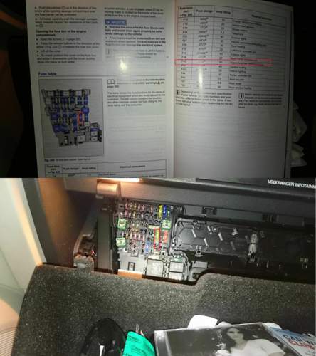

Guten Tag,
ich würde gerne in der 12V Steckdose immer Strom haben.
Also auch um wenn die Zündung ausgeschaltet ist. Dies wäre bei mir z.B. zum laden von Handys o.ä. sinnvoll.
Gibt es hierfür einen Trick?
Eine leere Batterie nehme ich in Kauf 😛😉
Du musst nur eine Sicherung im Innenraum umstecken (F40) und schwupps hast du auf beiden Zigarettenanzündern immer 12V anliegen.....
Foto zeigt die Sicherung in der "12V Buchsen immer an" Position.
Fuse-40-12v-sockets-setting-permanently-on

Ich habe es aber selbst einmal in einem Golf7 Variant (Mietwagen) probiert. Ich musste ein Notebook über die 12 Volt Steckdose ohne Zündung betreiben und es hat funktioniert. Bei den Sicherungen ist eine Sicherung die nicht in der Reihe mit den anderen Sicherungen ist, sondern um die Hälfte versetzt ist. Diese kann man aber auch so stecken, dass sie genau in der Reihe mit den anderen Sicherungen ist.
Ich hoffe es geht.
Viele Grüße
Michael
Also muss ich die Sicherung so stecken, dass sie in Reihe ist?

ich muss noch mal nach fragen, weil ich es verstehen möchte:
(Beim Octavia ist für die 12V Dosen, oh Wunder..., auch die Sicherung 40 zuständig.)
was muss man denn "Umstecken" bzw. in welcher Position war die Sicherung 40 denn vorher, als die Stromzufuhr nur bei Zündung an vorhanden war?
Gibt es eigentlich auch eine Möglichkeit, die 220V - Steckdose bei ausgeschaltetem Motor zu benutzen ? (leere Batterie ist kein Thema, da ich nur geringe "Mengen" entnehmen will und das auch nur, wenn die Batterie voll ist)
@navec schrieb am 3. Dezember 2014 um 14:41:15 Uhr:
Der Sicherungshalter für F40 ist quasi dreipolig.... 12V von der Batterie in der Mitte, oberhalb davon gehts dann zum Zigarettenanzünder (quasi direkt), darunter über die Zündung.
Du kannst die Sicherung also quasi einen halben Platz nach oben (oder unten) setzen.
