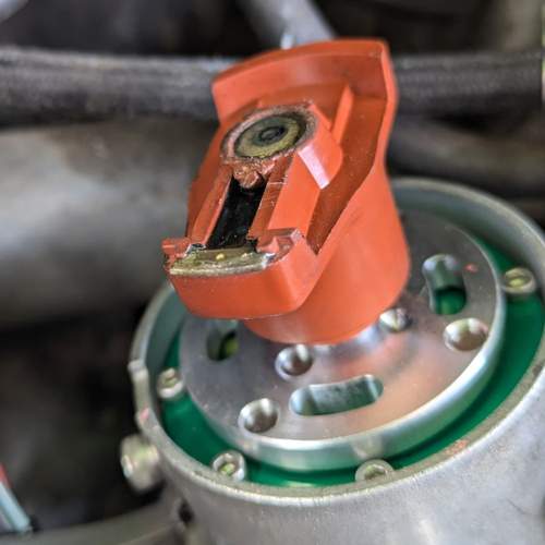

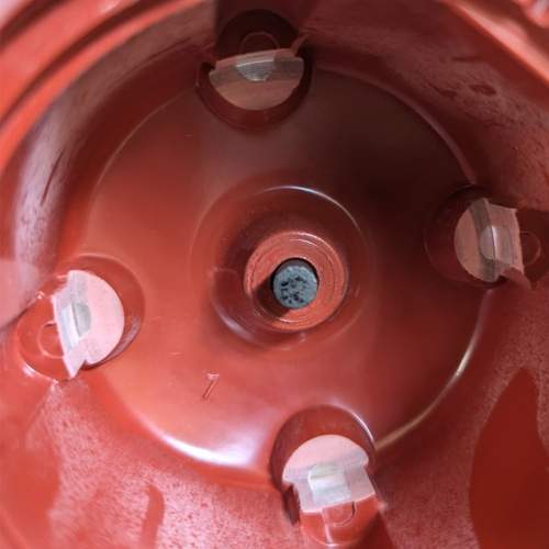

Aber es ist jetzt allerdings wieder eine neue Kappe des Zündverteilers verschlissen. Optisch wieder so wie auf meinen gesendeten (und untenstehenden) Bildern. Der Zündfinger scheint sich regelrecht in die Kontakte der Kappe reinzuarbeiten.
Zündkabel und Zündspule sind bereits getauscht. Mehr kann ich noch nicht sagen, wir versuchen jetzt einen Käferspezi aufzutreiben der sich das anschaut.
Achja der Mechaniker tippt darauf, dass entweder Zündkappe, Zündfinger oder beides nicht zusammenpassen. Aber irgendwie hab ich da so meine Zweifel. Was kann denn noch der Verursacher für so ein Verhalten sein? Im Tank ist das ganz normale Super.
Das Foto der Verteilerkappe ist identisch mit dem von Anfangs des Thread. Lade bitte ein Foto der neuen Kappe.
Das wurde hier schon gesagt. Ich würde Kappe UND Finger passend zu Verteiler kaufen und zwar von Vewib. Vewib ist kein Hersteller, zumindest nicht für die meisten Artikel, aber da kannst davon ausgehen, dass das wo Vewib drauf klebt, die beste Qualität auf dem Markt hat.
Da gibt es noch gute Qualität von "Bremi" und "Beru".
Der Läufer (Verteilerfinger) auf dem Foto ist völlig matsche. Er hat oben im Verteiler bei der Kohle geschliffen, er ist einfach zu hoch, falsch aufgesteckt.
Der Verteilerfinger hat innen eine "Nase" die muss in die Kerbe der Verteilerwelle sorgfältig einrasten.
Möglicherweise muss der Läufer "unten" abgeschliffen (gekürzt) werden.
Steht davon was in der Anleitung??
Oder fehlt die Plastikabdeckung. Dann käme die Kappe minimal höher.
Wahrscheinlich noch zu wenig.
Hi 70sman,
ich hatte vor ein paar Wochen einen ähnlichen Fall mit einem 123Verteiler bei einem T1-Bus von einem Kumpel. Ging während der Fahrt einfach aus. Funke war da, Sprit auch. Nach dem Abheben der Kappe hat sich raus gestellt, dass die Verteilerwelle übelst axiales Spiel hatte. Ging richtig rauf und runter.
Hypothese: Kalt läuft Deiner, warm (fast) nicht mehr. Im warmen Zustand könnte sich demnach der Abstand zw. Finger und Kappe massiv verringern. So weit, dass an der Basis der Kappe ein - wenn auch minimaler - Spalt entsteht. Die dann auftretenden Symptome entsprechen der einer gerissenen Verteilerkappe, ähnlich wie bei Dir. Check mal, ob sich die Verteilerwelle nach oben ziehen lässt.
