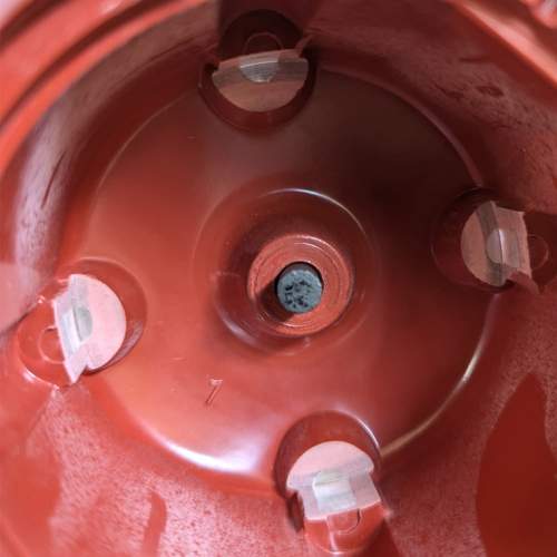

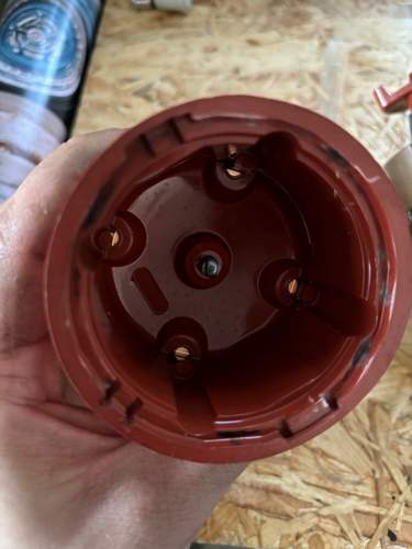

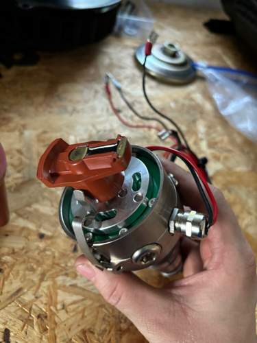

Mir fiel eben im Vergleich Deiner Kappe mit der von Bugpepe auf das sie innen anders aussehen. Der Federkontakt schaut anders aus und bei Dir steht die 1 drin und bei Bugpepe nichts. Bist Du Dir sicher das ihr euch nicht verquatscht habt und aus Versehen die alte Kappe wieder eingebaut wurde?
Ihr habt beide einen 123 oder?
Für mich sieht das so aus, als würden die Verteilerbestandteile gar nicht zusammengehören.

Der Ignition hat doch nur Vorteile. Der größte: Wartungsfreiheit. Wenn Du den schon bezahlt hast, würde ich eventuelle Fehler beseitigen und ihn behalten. Ansonsten machst Du den mechanischen rein und fährst mit jedem Furz in die Werkstatt.
@Chriss009 wir haben grad gesprochen und tatsächlich hat er den Verteilerkopf gegen einen anderen getauscht, da der Original des Ignition bereits nach den ersten Fahrten verschlissen war. Wir versuchen jetzt einfach einen regulären Zündverteiler und werfen den Ignition vorerst mal raus.

der 123 mit Unterdruck hat übrigens allen möglichen Schnickschnack integriert, was in der Regel die Leerlaufqualität verbessert und die notwendigen verschleißbedingten Arbeiten unnötig macht.
(kein Unterbrecherkontakt, kein Zündkondensator ) dazu verschiedene Zündkurven, spielfrei, Leerlaufruheregelung, drehzahlabhängige Ladezeit, Stromunterbrechung bei Motorstillstand
ich habe zwei von den Dingern verbaut und die funktionieren einwandfrei !
