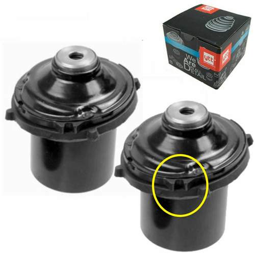

@dumdrum1111 schrieb am 7. März 2021 um 11:48:43 Uhr:
Dein sollte man anzweifeln, ganz gefährliches Halbwissen. Die Markierung sieht anders aus als Deine gezeigte
Ja, weil es kein Positionspin ist. Also werkseitig nicht so montiert wie von Sachs empfohlen.
Und bitte richtig zitieren.
diese gelb markierte Nase ist die einzig wichtige markierung am Dom.
Unten am Dämpfer wo die Feder anliegt, ist die 2. Position.
Diese müssen nach Sachsanleitung genau fluchten, dann ist die Einbaulage korreckt.
Die andern Pins am Dom sind ohne bewandnis zum Einbau.

Ich zweifle dein Wissen was du dir erarbeitet hast nicht an. Aber schau mal auf das angehängte Foto. Das zeigt den Ausbau (Meriva A) des Stoßdämpfers vorne links. Das Foto stammt aus einem Film von Youtube. Der Pin fluchtet beim Ausbau (Originalteil) auch nicht mit dem unteren. Eigenartig!!!
@Pacivic
Der PIN muss aber fluchten zum Loch in der unteren Federaufnahme.
So wie es in der Anleitung von Sachs steht.
Denn sonst verstellt sich der Sturz durch das Domlager, was angeschrägt ist.
Und der Sturz ist marginal einstellbar, ich sage mal das ist vernachlässigbar um max. 1°.
Denn es sind keine Langlöcher in der unteren Aufnahme vorhanden, weder im Traggelenk noch am Ende des Federbeins.

In “Bildtafel Federbein” sind lediglich die Einzelteile aufgeführt! Kein Wort von Pin muss fluchten!
@Pacivic
Schon mal an einem Meriva A bzw. Corsa C das Federbein bzw. den Stoßdämpfer erneuert??
Ich ja und ich habe damals nicht darauf geachtet nach der Einbaubeschreibung von Sachs.
Der Sturz war so negativ, das ein fahren fast nicht möglich war.
Nochmal damals ausgebaut, korrigiert und alles war gut.
Vergiss Monroe und das Video.
