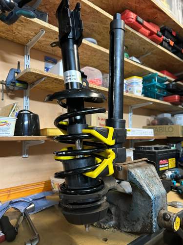

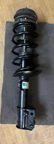

Bei mir sind die Staubschutzkappn ebenfalls relativ schief, die Feder ist aber richtig herum eingebaut, da die Beschriftung (Febi 46812) richtig rum ist und die Staubschutzkappe auch gut durch die Windungen passte.
Federbein zusammengebaut
Schriftzug richtig rum.
Ich habe jetzt, nachdem ich VR die Feder gewechselt habe, beim volleingelenkten Rückwärtsfahren ein Knacken. Komischerweise nur auf meinem Stellplatz, und nicht auf dem Supermarktparkplatz. Kann das an einem falsch gespannten Federbeinstützlager liegen?
Kann es die neue Koppelstange sein?
Es gibt ja immer die heiße Diskussion, wie das Federbeinstützlager nun korrekt angezogen wird. Da ich Drehmomentschlüssel mit Maul besitze, habe ich es damit gemacht. Problem ist immer das Gegenhalten der Kolbenstange, da die bei Bilstein lediglich für einen 6er bzw. 8er (je nach Charge?) Maulschlüssel vorgesehen ist. Ein einzelner 6mm Maul ist mir da beim Anziehen schon mal durchgerutscht.
1.) Habe das Lager wegen dem schweren Gegenhalten mit Mini-Maulschlüsseln diesmal mit 15 Nm statt 50 Nm angezogen, da sich das Lager dann auch schon straff drehen ließ. Dachte das wäre schon okay so.
2.) Feder entspannt
3.) Federbein eingebaut, und Halteplatte + obere Mutter lose montiert
4.) Fahrzeug abgelassen
5.) Obere Mutter am Federbeindom stufenweise mit 55 Nm unter Gegenhalten mit 8er Maulschlüssel festgezogen. Stufenweise, um zu erfühlen, ob der Maulschlüssel irgendwann durchrutscht.
6.) an der Karosserie gewackelt -> dumpfes Klackern :/
7.) mich dazu entschieden die untere Mutter mit der Vorgabe 50Nm nachzuziehen, in der Hoffnung dass das Klackern weggeht. Also obere Mutter wieder ab, untere mit 50Nm - allerdings im eingebauten Zustand - nachgezogen.
8.) obere Mutter wieder mit 55Nm angezogen.
Ende: Klackern immer noch da, dann Probefahrt gemacht, keine Geräusche, also wird schon passen.
…und jetzt dieses Knarzen/ Knacken beim eingelenkten Rückwärtsfahren. Beim Lenken selbst knarzt es nicht. Erst wenn ich volleingelenkt rückwärts fahre und auch nicht immer.
