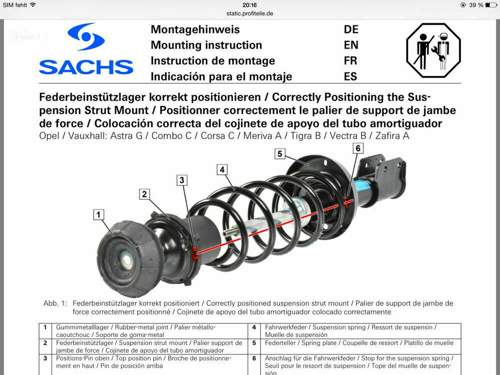

ich möchte die vorderen Stoßdämpfer an meinem Meriva austauschen. Die Einzelteile habe ich mir bestellt und würde gerne wissen wie ich die Mutter oben am Domlager festziehen kann. Ich glaube es ist ein 32 er Torx. Muss die Mutter nur handfest angezogen werden? Kann mir jemand eine guten und günstigen Federspanner empfehlen?

das Domlager ist Konisch...ist komisch das Konisch aber ist so.
Montierst du die nicht nach Anleitung, hast du entweder positiven oder negativen Sturz, je nach Einbaulage.
Heisst dann, du Fährst entweder auf der Innen oder Außenseite von Reifen.
Sprich du hast nach ganz kurzer Zeit entweder auf der inneren oder äußeren Seite von Reifen ne Glatze...oder Gewebe grinzt dich dann an...bis der Reifen irgendwann Platzt.
Nicht so schön.
Wird dir dann aber irgendwann der Reifendienst/WST sagen, das dein Sturz nicht passt, weil du so ein komisches Lenkverhalten hast.

Danke für die Antworten. Das mit der Seite ist mir klar. Aber ergibt sich der Sturz nicht aus den Anschraubpunkten unten und oben?
Bei VW hast du unten ein Langloch (zumindest die die ich kenne...) und eine ovale Uscheibe zum einstellen.
Bei Opel eben nicht.
schau dir doch das Domlager mal genauer an.
Dann wäre die Frage jetzt überflüssig.
Das Domlager bzw. die Domkappe mit Lager ist Konisch, hatte ich doch schon erwähnt.
Daraus ergibt sich ein einstellbarer Winkel, der durch die Markierung am Dämpfer/Domlagerlager zu Anschlag Federteller auszurichten ist.
Aber wenn du meinst es nicht beachten zu müssen....sind ja deine Reifen 😉
Mehr gibt es dazu nicht zu Sagen
ach ja...im übrigen hast du unten die 2 Passlöcher...da is nix zum Einstellen das wird eben ober am Dom gemacht....Punkt.
Da gibt's nix anderes

Warum sitzt denn das Federende bei folgendem Video hinten und der Anschlagspunkt vorne?
Mag ja sein, aber Sachs wird ja keine Anleitung zum Spaß machen. Ich muss eben den einen öfnen und noch 1 cm verschieben. Hoffentlich hält dann die Mutter noch.
Ich hab es geschaft, war in 5 Minuten gemacht. Habe den Federspanner zusammengebaut, Feder gespannt und Stoßdämpfer bischen gedreht. Ich danke allen!
dazu hab ich nur eine Antwort....Autodoc
im übrigen haben die auch schon ein Video dazu rausgeracht, wo selbst die das zeigen, das diese Markierung genau auf den Federsitz zeigen muss.
War im Video zum Corsa C.....und auf welchem Basis beruht der Meriva A nochmal... 😉
Und ja Lamda_1, die Firma Sachs macht das nicht aus Spaß, das hast du richtig erkannt.

Ich zweifle dein Wissen was du dir erarbeitet hast nicht an. Aber schau mal auf das angehängte Foto. Das zeigt den Ausbau (Meriva A) des Stoßdämpfers vorne links. Das Foto stammt aus einem Film von Youtube. Der Pin fluchtet beim Ausbau (Originalteil) auch nicht mit dem unteren. Eigenartig!!!

Dein sollte man anzweifeln, ganz gefährliches Halbwissen. Die Markierung sieht anders aus als Deine gezeigte
