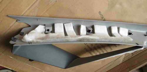

Die Verkleidung vom Dreieckfenster ist mit der unteren Verkleidung verbunden ( Ein Teil ).Befestigt ist die Verkleidung mit einer Torx Schraube der Rest sind nur Clipse.Die Torx Schraube befindet sich unter einer kleinen Abdeckkappe,diese Abdeckkappe kannst du leicht mit einen kleinen Schraubendreher aufhebeln.
Siehe Bild
Dscn1828
Hallo fr137,
Danke für den Tip, habe es genauso gemacht. Hier noch Bilder wie die Verkleidung der Dreiecksfenster aussieht.
Img-0783-medium
Img-0784-medium
Img-0785-medium

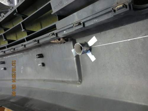

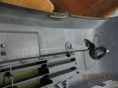

So, jetzt zum PDC vorne.
Das hat mir am Sonntag Vormittag den Nerv geraubt. Um Kollisionen mit dem Stoßstangenträger zu vermeiden habe ich mir innen Dummies anggebaut. Dann die Stoßstange wieder prov. angebaut um Kollisionen zu vermeiden. Scheinbar passte es, die 2 Schrauben oben mittig hatte ich drin.
Dann Löcher gebohrt, Stoßstange angebaut auch die unten Clips und dann (grrrrr) kamen die 2 PDC raus, sie stießen hinten am Stoßstangen Grundträger an. Aulso alles wieder ab, Löcher in den Grunträger (was ich ja eigentlich nicht wollte)
Die PDC außen gingen einfach, unters Auto legen, Hand mit Bleistift einfädeln und man konnte die Kontur des Grundträgers auf die Stoßstange übertrage.
Das Display der PDC habe ich mittig auf dem Armaturenbrett angebracht (so wie bei Mercedes)
Pdc-voren-innen-1-medium
Pdc-voren-innen-2-medium
Pdcvorne

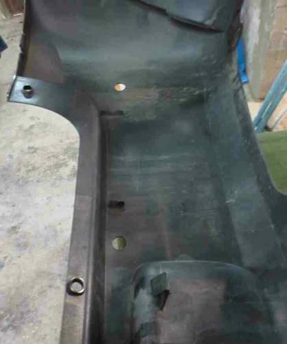

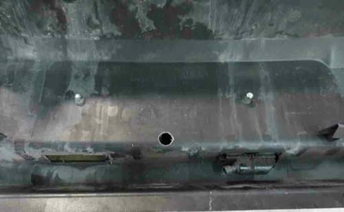

PDC hinten
Hier habe ich die seitliche Positionen der original Opel PDC übernommen, nur habe sie höher gesetzt da ich die Befürchtung hatte das Sie zu weit nach unten strahlen.
Img-0794-pdc-hinten-medium
Pdc-hinten-innen
Rueckfahrkamera-hinten

Im Set waren keine Distanzstücke die man evtl. anschrägen könnte damit die PDC wieder waagrecht wären.
Aus diesem Grund habe ich die Montage unten verworfen.
-> Mit der Stärke/Dicke der Stoßstange hat es grade so gereicht dass die PDC "eingerastet" sind.
Zufrieden, die Erkennung ist so lala, hatte das gleiche Set schon am Vorgängerfahrzeug, da meinte ich das die Erkennung besser (also erst ein zwei Balken...hier fängt es gleich mit 4 Balken an) war.
