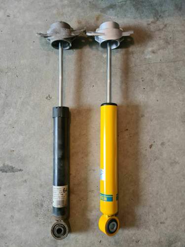

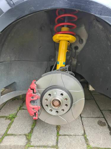

@xavair1 schrieb am 5. März 2021 um 06:34:49 Uhr:
Die Bilstein sind echt hart im Vergleich. Ich würde Sachs nehmen beim nächsten mal. Nur als Tipp. Bzgl. Schrauben würde ich alle neu machen.
Ich hatte, bevor ich meinen GTI verkauft hab, auf Bilstein B8 umgebaut und wurde keineswegs enttäuscht. Hatte davor schon die Eibach Sportsline Federn drin und hatte immer das Gefühl das die Original Dämpfer nicht so toll damit zurecht kommen. Hab dann neue Sachs verbaut und nach 10 Monaten wieder rausgeschmissen. B8 Dämpfer und Eibach Federn sind ja effektiv das B12 Fahrwerk. Und das war gefühlt komfortabler als das Original Fahrwerk.
