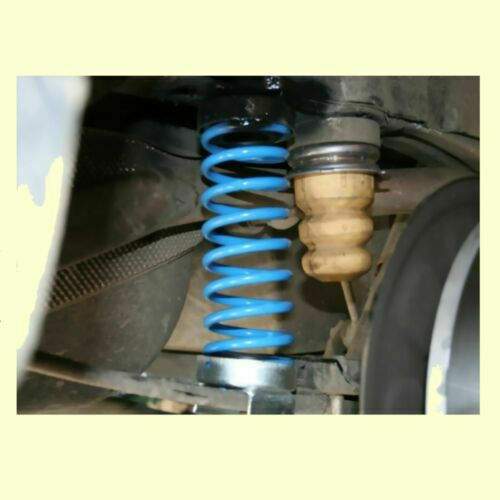

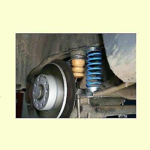

Für schwere Beladung habe ich mir aber noch die MAD HV-196220 Zusatzfedern gegönnt, damit der Maxl bei der sommerlichen Dauerbeladung mit dem Camping-Ausbau (ca. 150kg) ohne Fahrräder und Dachbox) nicht so drin hängt und das Fahrwerk etwas entlastet wird. Das kann ich nur empfehlen, das Fahrverhalten wurde dadurch bei Beladung deutlich besser.
Hi saddler-gid,
hat man mit diesen Zusatzfedern ein wesentlich besseres Fahrverhalten beim kurzen Cadddy und WW ? VG
Ich habe das noch nicht ausprobiert, fahre wenig mit Anhänger. Bei mir ist der "Bauernhackel" in erster Linie für die Fahrräder da. Die Stützlast wäre rein theoretisch etwas erhöht, wird aber nicht eingetragen.
Die Federn werden grundsätzlich erst bei entsprechender Beladung aktiv (vorher haben die nur gerade soviel Spannung drauf, daß sie gut sitzen und in den Führungen bleiben), dann aber liegt der (bei mir lange) Caddy deutlich besser auf der Straße als ohne und er geht lange nicht mehr so weit in die Knie, schont also die Dämpfer und Blattfedern.
Wenn ich mit diesen Federn voll beladen bin, steht er noch völlig gerade, vorher hing er bei gleicher Ladung hinten schon deutlich runter.
Der Hersteller betont aber: keine Erhöhung der Zuladungswerte. Das Selbe hat bei der Abnahme (40€) der TÜV auch gesagt.
Ich habe das nicht bereut, weil ich jetzt mit dem Ausbau noch immer die normale Bodenfreiheit habe und der Maxl dabei echt spürbar schöner liegt.
Man muss sich halt überlegen, ob es einem die Ausgabe von aktuell 280€ Material +40€ Eintragung wert ist.
In der Bucht gibt es die Federn manchmal noch ab ca. 260€ (gleicher Hersteller).
Die Montage geht beim Reifen wechseln nebenher, weil man dazu nur den großen Gummipuffer abschrauben muss.
