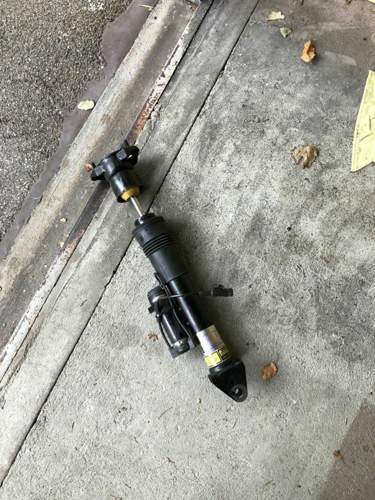

Ich benötige eure Hilfe bezüglich Ersatz eines Stossdämpfers.
Am Wochenende habe ich die Sommerräder aufgezogen, beim Aufbocken des Fahrzeuges lief plötzlich nur noch Hydrauliköl runter. Bei näherer Betrachtung kam das Öl vom Stossdämpfer, der ist hin.

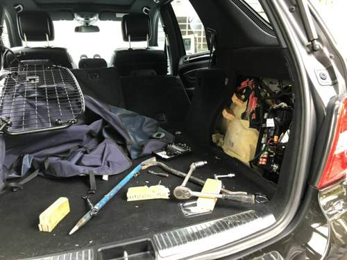

So, ich hab den neuen wieder selber eingebaut. Das ganze ging nun wesentlich schneller und einfacher da bereits Vorkentnnisse vom ersten Wechsel vorhanden waren. Ohne den ebenfalls durchgeführen Reifenwechsel braucht man ca. 1h um diesen zu wechseln.
Generell fühlt sich das Fahrzeug nun ein bisschen angenehmer an. Mit dem Ersten Dämpfer war der ML vergleichsweise hart unterwegs. Weicher ist er nun nicht, aber dämpft angenehmer.
Innenraum
Defekter Daempfer mit Oelaustritt
Defekter Daemper
