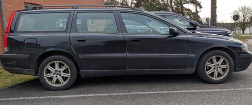

Guten Tag
Ich stehe grad vor dem Wechsel der hinteren Stoßdämpfer da der linke kaputt ist. Ich überlege in diesem Zusammenhang eventuell auf verstärkte Federn umzubauen.
Kann hier jemand nach den gut 2 Jahren die der Thread alt ist, ein Fazit abgeben wie es um dem Komfort und die Haltbarkeit der Lesjöforsteile bestellt ist? Ich frage mich, ob sich die Feder im laufe der Zeit etwas setzt. 3cm Höherlegung schrecken mich ein wenig ab.
Mein Volvo kommt fast nur auf Reisen zum Einsatz und bekommt zeitnah eine Anhängerkupplung spendiert. Eigentlich alles Argumente die FÜR Verstärkte Federn sprechen.

Ich danke dir schonmal für die Antwort!
Ein Foto ist sehr willkommen! Habe Sorge dass mir das mit der Höhe optisch nicht gefällt.
Julian
Moin,
hier Mal ein Bild dazu.
