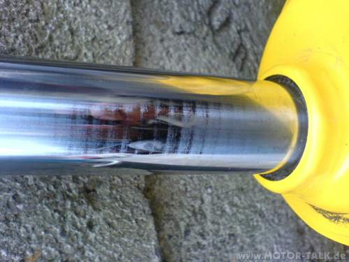

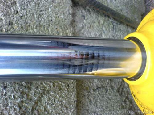

Hab zweimal mit Bilstein B8 Pech gehabt - die Stangen verklemmten jeweils innerhalb eines Jahres - bin deshalb auch auf Sachs umgeschwenkt. Die Bilstein an der Hinterachse sind und waren zum Glück nicht so anfällig. Wechsel an der Hinterachse ist bei der Limo kein Spaß, da man viel ausbauen muss.

Na toll... Vielen dank auch!!! 😁
Ich Dreh gleich durch...
Und warum waren die Defekt? Produktionsfehler?
Aber das kann man mit jeder Marke haben! Über bilstein liest man überwiegend nur gutes!
Wurden von Bilstein übrigens aus Kulanzgründen !!! umgetauscht.Da ich selbst gebaut habe, gab es für die Montage nichts. Beim ersten Mal hab ich noch gedacht, dass dies mal passieren kann, beim zweiten Mal (nach ca. einem Jahr) konnte ich darüber nicht mehr lachen. Hab dann vom Händler (aus Kulanzgründen) ein drittes Paar B8 bekommen. Die habe ich aber nicht verbaut - hatte vorher schon die Sachs verbaut. Ich weiß nicht, ob die verbauten Dämpfer aus der gleichen Charge waren. Bin aber seitdem kein Bilstein-Fan mehr.
Was der Grund für das Festgehen war, habe ich nie erfahren. Vielleicht war es ein Fehler beim Verchromen oder die Symmerringe sind aufgequollen. Mit etwas Öl an den Stangen konnte ich immer 2 Wochen normal fahren 🙁.
Gruß Steffen
Das ist natürlich sehr ärgerlich sowas!!! Kann ich verstehen, dass du dann die Schnauze von der marke voll hast! Würde mir auch nicht anders gehen!
Allerdings habe ich bis jetzt bei meiner ganzen suche, wirklich nichts negatives über bilstein gelesen!
Ich hoffe wirklich, dass das nur eine Ausnahme war!

wie ich schon erwähnte, sind die Sachs Advantage nach meinem Empfinden ein Spur komfortabler. Defekte Dämpfer machen sich eigentlich eher durch ein Aufschaukeln bzw. Nachwippen bemerkbar als durch ein Verhärten. Ein Verhärten könnte vielleicht die Folge klemmender Kolbenstangen im Dämpfer sein.
