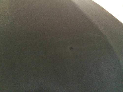

fahre nun seit 6 Jahren (65TKM) meinen TT und diese Knickstellen waren auch schon bei mir von Anfang an nur jetzt hat sich der Stoff, wohlgemerkt auch nur der Stoff an einer kleinen stelle durchgewetzt, sprich es ist ein kleines Löchelchen entstanden, erst hat sich der Stoff da hochgestellt/leicht ausgefranst dann musste ich das mit der Schere leicht behandeln. Nun man sieht dieses Loch nicht wirklich, allerdings hat der Stoff an der dieser Stelle, ca. so groß wie eine 1 Cent Münze verdunkelt.
Mein Auto steht in einer Garage sieht nie Regen und trotzdem ... sowas regt mich auf, das sollte normalerweise nicht passieren, zumal es von Anfang an Knickstellen gab und da ist es doch wohl wirklich nur eine Frage der Zeit bis es schlimmer wird....
so habe nun ein neues Stoffverdeck verbauen lassen...die o.g. Stelle wurde immer unschöner und größer.
Kostenpunkt für ein neues Verdeck, ca. 3.5T€......Es wird dabei auch nur der Stoff ersetzt und kein Gestänge.
Was mir nur dabei auffällt ist das der Stoff mittlerweile dicker geworden ist. Mein TT ist BJ 2010 und da hat sich anscheinend, seit dieser Zeit, was verändert...
Fazit: Ein neues Verdeck bei einem 6 Jahren alten Auto verbauen zu müssen ist nicht gerade "Vorsprung duch Technik".... Ich beharre immer noch darauf das dieses Löchelchen durch die Knick-/Scheuerstellen entstanden ist, nur beweisen kann ich das allerdings nicht.

@magictrigger schrieb am 15. Oktober 2016 um 08:23:35 Uhr:
Sieht für mich nicht wie eine Knick-/Scheuerstelle aus - diese sind meiner Erfahrung nach eher immer etwas länglich und nicht kreisrund...
Wenn überhaupt würde ich auf Druckstelle tippen

War einfach halt blöd, weil dieses kleine Pünktchen/Stoffverletzung (ähnlich eines Steinschlags) das Gesamtbild des Autos verschlechterte.
Auch wurde das Verdeck nur im wirklich trockenen Zustand geöffnet usw. ich hab versucht jegliche fördernde Maßnahmen einzuhalten...naja
Schlussendlich ist jetzt ne Neue Mütze drauf und alles ist wieder gut, ägerlich ist sowas dennoch.
