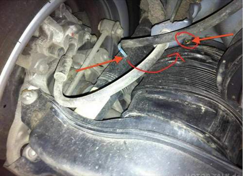

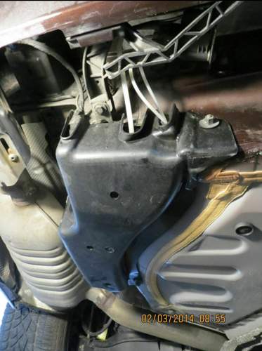

Hinten rechts zischt es, wenn der Motor läuft.
Diagnose vielleicht morgen.
Als bei mir die Schläuche durchgescheuert waren habe ich nach der Reparatur jeden einzelnen Schlauch mit Spiralschlauch umwickelt bist jetzt toi toi toi...

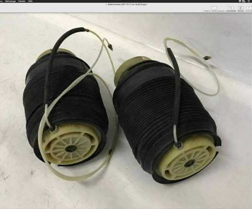

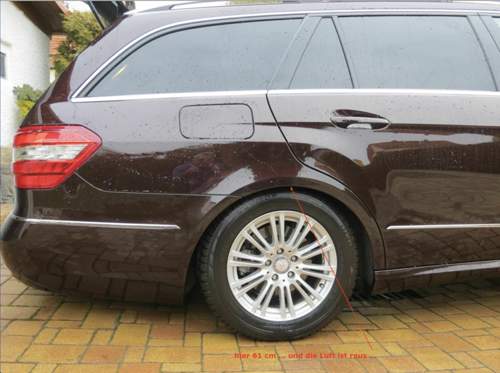

Jupp. Aber der Anschluss für den Schlauch für den Balg hinten rechts hängt da dran. 😉
Dann muss es aber links zischen...
Hat es bei mir auch. Und rechts hing er runter. 😁

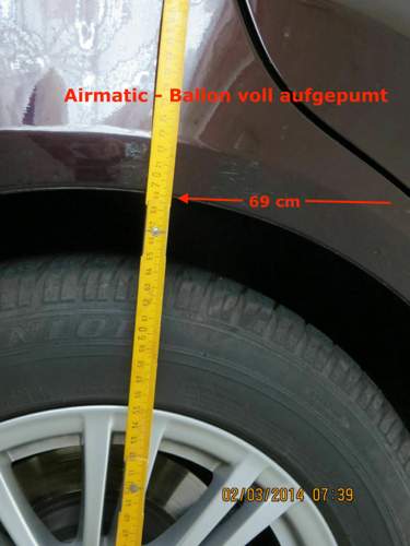

Zollstock genügt:

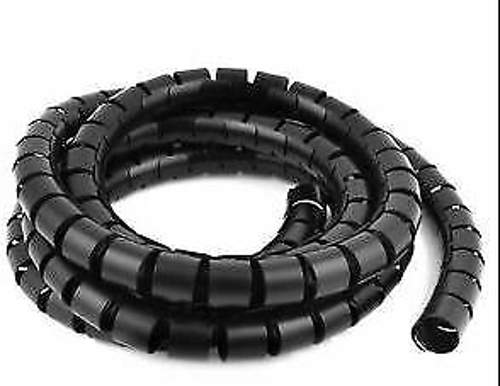

Hier hatte doch jemand mal die Leitungen mit einem Panzerschlauch ummantelt (gabs auch Bilder zu).
Das fand ich sehr manierlich. Jemand eine Idee wo das nochmal war?
Als Scheuerschutz?
Muss mir das mal zu hause anschauen.
Ich denke, als dauerhafte Lösung müsste eine nichtrostende metallische Hülse drum oder bessere Verlegung ...
Ja, war gegen Durchscheuern. War glaube ich ne Hartplastikverschalung.
Kriegt man im Baumarkt sowas für Kabelverlegung.
