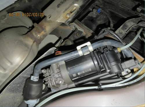

Wo sitzt der Kompressor überhaupt? Wenn ich was zur Airmatic suche kommt meist was für den W211, scheint so als hätte der mehr Probleme damit.
Der Kompressor sitzt hinten links neben dem Endtopf unter einer Plastikverkleidung (bei meinem 500er VorMopf).
Hab ihn gerade erneuert 😉
Und außen höre ich ihn auch - innen nur wenn man steht und genau hinhört.

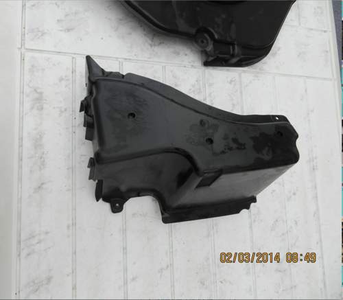

@Higgi schrieb am 10. Juli 2018 um 15:09:25 Uhr:
Richtig ...Verkleidung abschrauben:
