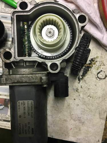

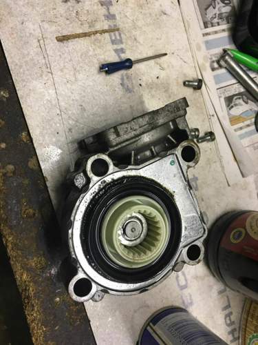

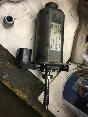

Und ein paar Bilder, wie es bei mir ausgeschaut hatte.

@X5-Baby schrieb am 16. Januar 2019 um 18:02:23 Uhr:
Hier noch was zu lesen (sufu geht noch 🙂 )
https://www.motor-talk.de/.../...erteilergetriebe-defekt-t4474038.html
TOP!!!Danke

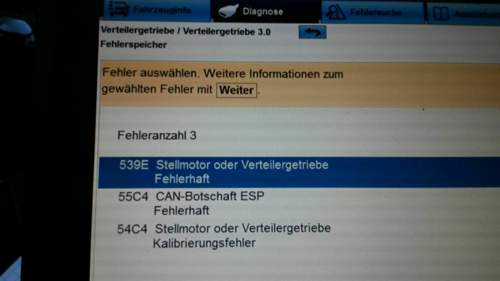

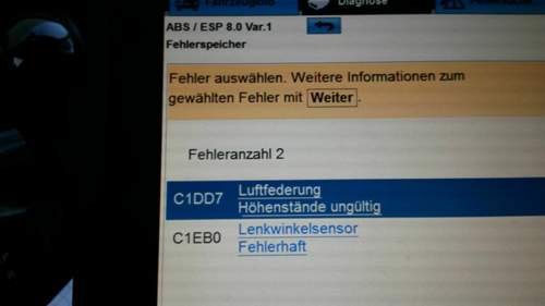

Ich habe heute den Stellmotor gewechselt.Der Fehler ist auch weg.
Die 4x4 Lampe ist trotzdem noch an und Fehler LWS gespeichert.
Dann war bzw ist der Stellmotor und LWS defekt.
Was ist das für ein Aufwand mit dem Wechseln?
Batterie abklemmen, ca 15 Minuten warten Airbag am Lenkrad ab, Lenkrad ab und dann müsstest du schon den LWS sehen 😉 zumindest bei meinem ist es so ( e53 X5 VFL ) Gruß Eugen.
Ok,wie gesagt diese Fehler sind immer noch drin,außer der Stellmotorfehler.

@eugen520 schrieb am 30. Januar 2019 um 00:00:18 Uhr:
Hallo Eugen,
das hört sich ja gar nicht so schwierig an.
Welche Aktionen muß man mit dem Tester nach Einbau alles durchführen?
