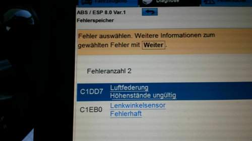

Hallo zusammen,bräuchte eure Hilfe.
4x4 Kontrolllampe leuchtet.
Fehlerspeicher ausgelesen.
20190114-160945
20190114-160859

Kann auch der Lenkwinkelsensor sein
@eugen520 schrieb am 15. Januar 2019 um 09:54:36 Uhr:
Dann wieder was gelernt.
Was hat der LWS mit dem Stellmotor Verteilergetriebe zu tun?

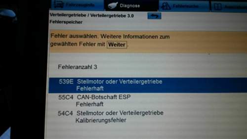

@schrunzel schrieb am 14. Januar 2019 um 23:21:08 Uhr:
Ist es der Stellmotor?
Steht im Fehlerspeicher.
Klar, LWS steht auch drin.
Stand bei mir im E65 immer drin, aber Stellmotor nie.
Bei mir war es damals das Zahnrad vom Stellmotor.
Kommt man leicht zum Prüfen dran.
Aber dazu gibt's hier schon viele Beiträge und Bilder.
LWS würde ich erst danach prüfen, wenn das Verteilergetriebe wieder paßt.

Das heißt, wenn ich den Stellmotor ausbaue, müßte das Zahnrad beschädigt sein?
Fehlen dann Zähne oder ist es komplett irgendwie verschlissen?
Zähne sind abgeschliffen. Aber schau Dir am besten vorher hier ein paar Bilder an, dann weißt was ich meinen?
