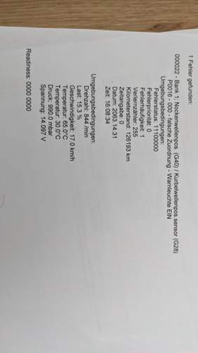

ich habe einen VW Golf Plus EZ 10.2009 1.4 TSI 90 KW. Bei den Fahrzeugdaten steht noch CAXA und LA8X (müssten Motor und Getriebekennung sein). Gefahren 130.000 km.
Seit ein paar Wochen leuchtet die Motorkotrollleuchte. Fehler wurde ausgelesen (siehe Screenshot). Beim Kaltstarte hört man die ersten 2-3 Sekunden ein Rasseln, danach läuft der Motor aus meiner Sicht normal. Das hat auch die Werkstatt bestätigt. Es steht die Steuerkette im Verdacht. Der letzte Ölwechsel war 09.2021 mit einem LongLife Motoröl.
Da der Wagen nicht mehr der jüngste ist möchte ich Experimente bei der Behebung des Fehlers natürlich vermeiden. Habt ihr einen Rat, was eine gute Werkstatt nun tun sollte?
Danke!

Fehlercode
SERVUS.
99,9%
IST ES DIE STEUERKETTE.

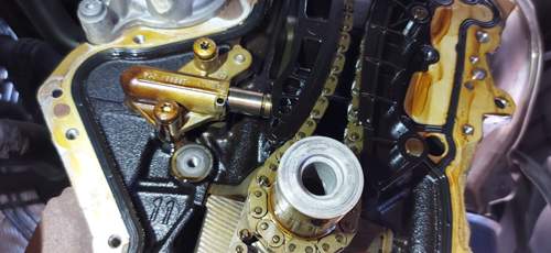

HOL DIR AM BESTEN ORIGINAL VAG. KETTE CA 80 € ,UND KETTENSPANNER CA 50 € ,( JE NACH REGION UND HÄNDLER ) . WER BILLIG KAUFT , DANN WIRD ES IN DER REGEL TEUER . DA SPRICHT EINE 30 JÄHRIGE ERFAHRUNG .
WENN DER FERHLERSPEICHEREINTRAG SCHON DA IST , IST AUCH DIE BEGRÜSSUNG ZWISCHEN VENTILE UND KOLBEN NICHT WEIT ! SONST WIRD ES RICHTIG TEUER

Also Kette und Kettenspanner wechseln lassen? Bin bei einer freien Werkstatt, die dann auch die Teile besorgen würde.
[Von Motor-Talk aus dem Thema 'Golf Plus 1.4 TSI - Rasseln beim Kaltstart' überführt.]
Bei den Steuerketten gab es auch mal eine technische Verbesserung durch den Hersteller. Ich rate zum original VW Kettensatz. Im freien Teilemarkt habe ich noch nie eine verbesserte Ausführung gesehen.
Wenn da schon was im Fehlerspeicher steht, würde ich nicht mehr damit fahren. Der nächste Start kann schon zu viel sein.
Würdest du das Rasseln beschreiben oder eine Aufnahme machen?
Die Steuerkette darf 2-3 Sekunden „normal“ rasseln (nicht gegen das Gehäuse schlagen etc.), das tun alle TSIs aus dieser Baureihe. Wenn sie im warmen Motor nicht rasselt und auch wirklich nach 3 Sekunden aufhört zu rasseln dann kann das nicht die Steuerkette sein.
Klar deutet diese Fehlermeldung meistens auf die Steuerkette aber dann rasselt sie dauerhaft bis diese Fehlermeldung kommt.
Hat er denn vorher immer die ersten Sekunden gerasselt? Ist das rasseln seit dem Fehler lauter geworden?
Kann die Steuerkette sein muss aber nicht, ich würde in einer anderen Werkstatt fahren bevor du 1000€ investierst

Tritt das Rasseln beim Warmstart, bzw. 2.Start nicht auf?
Wenn ja, würde ich einen neuen Kettenspanner einbauen (lassen).

Ich hab dasselbe Problem. VW sagte mir alles ok und normal. Allerdings wird hier oft gesagt, dass es evtl. problematisch werden könnte. Ich habe alles so gelassen, habe aber manchmal Startschwierigkeiten. Hier wird öfter empfohlen, den Nockenwellenversteller und den Kurbelwellensensor zu tauschen, aber nur mit den Teilen original von VW! Der komplette originale Satz von VW kostet übrigens zwischen 500 und 800 Euro. Somit kann der Kettentausch durchaus mal 2000€+ ausmachen.
@michl52 schrieb am 10. April 2022 um 15:50:28 Uhr:
Immer noch günstiger ,als wenn sich Ventilie und Kolben Grüss Gott sagen.
