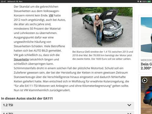

Andere frage . Die verbauten Ketten sind meines erachtens 3 fach überlagert . Wie kann es sein dass die Längung so krass ausfällt . Wir reden da ja über 2 bis 3 Zentimeter , glaub ich gelesen zu haben . Ist da so eine hohe zugspannung denn drauf . Da habe ich keine ahnung , wundere mich aber sehr . Wird die Kette eventuell so heiss, dass sich die Längen kann ???
Nein, nein - weder wird die Kette zu heiß, noch geht es um generell hohe Zugspannung.
Im Forum wurde spekuliert, daß sich die Führungen (Löcher) langsam aber stetig vergrößern, die die Kettenbolzen aufnehmen. Ruß, Verkokung und andere Schwebestoffe im Öl haben da über lange Zeit eine schädliche Schmirgelwirkung. Da es um besonders viele Bolzenführungen geht, reicht es bereits, wenn sich jedes Loch um z. B. nur 0,1 mm vergrößert. Dann ist die Kette bereits so stark gelängt, daß sie überspringen kann.
Die Auto Doktoren haben sich dieses Wunderwerk deutscher Technik auch bereits genauer angesehen und sind ebenfalls zu genau diesem Schluß gekommen.
Kurze Extrembelastung durch den Nockenwellenversteller und/oder durch die Hochdruckpumpe mögen ebenfalls eine Rolle spielen.
