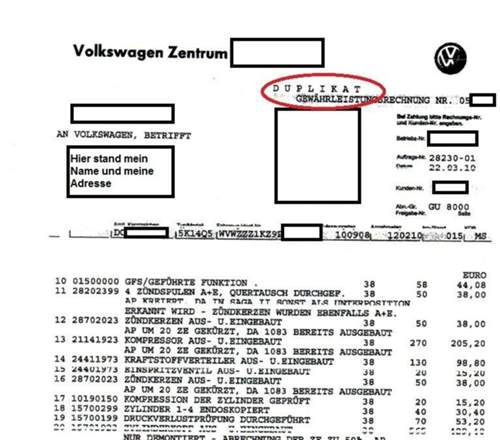

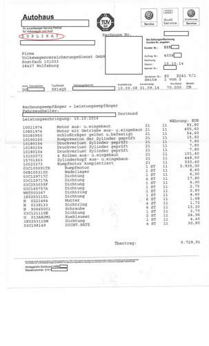

am 21. Mai 2015 um 16:43
@Jubi TDI/GTI schrieb am 20. Mai 2015 um 18:42:15 Uhr:
Dann hast du offensichtlich einen faulen Mitarbeiter erwischt, dem Kundenwünsche am Arsch vorbei gehen! Such doch diesbezüglich mal ein klärendes Gespräch mit der Geschäftsführung.
Die Info dass ich nichts schriftlich bekomme kam auch vom Geschäftsführer.
Bei meiner letzten Garantiereparatur vor zwei Jahren bei einer anderen VW-Werkstatt gab es auch nichts schriftlich.
Ich hatte mich heute auch mit Kollegen zu dem Thema unterhalten. Egal ob Ford, Opel, VW, BMW oder Nissan. Keiner hat bisher bei einer Reparatur auf Garantie von der Werkstatt etwas schriftliches bekommen.
Ich kann mich da nur wiederholen, zwei Verschiedene Werkstätten und auf Wunsch gab es jedes mal eine Rechnungskopie!
Richtig ist, dass es ohne Nachfragen nichts schriftliches gibt.
Motor1
Motor-2
Hab auch eine bekommen, natürlich auf Wunsch.
Bei Mercedes wollten die zb keine rausrücken. Bekommen hab ich ein Schriftstück mit Bestätigung, dass ein Bauteil auf Kulanz/Garantie getauscht wurde.
