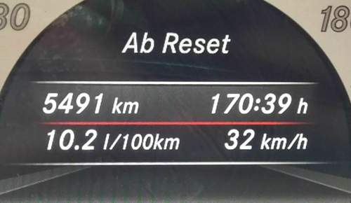

Habe das Glück, dass mein M271 noch keine 60.000 km auf'm Tacho hat und Scheckheft gepflegt ist. Mache mir daher keine Sorgen im Moment. Die Voraussetzungen auf'm Papier sind jedenfalls gut (= wenig gelaufen, häufiger Ölwechsel).
Wie mit dem Wagen umgegangen wurde, kann ich nur mutmaßen. Zuerst zugelassen auf Daimler (eher schlecht), danach Rentnerauto (imho eher gut, solange Automatikgetriebe).
Im Anhang mal die Daten, die ich beim Kauf im Bordcomputer vorfand. Spricht eher für viel Stadtverkehr, was jetzt nicht unbedingt ideal ist. Aber es stellt auch nur einen kleinen Teil der Gesamtlaufleistung dar. Von daher gebe ich da nicht so viel drauf.

Es gab hier auch schon Fälle mit weniger wie 60.000km, das nur am Rande. Und Scheckheft besagt gar nichts, weil das kein Bestandteil einer Kontrolle durch die Werkstatt ist. Ich bezweifle auch, dass die Häufigkeit des Ölwechsels einen nennenswerten Einfluss auf das Problem hat. Da sind die Betriebsbedingungen viel wichtiger und zwei eher ungünstige Punkte hast du genannt. Wenige lange Strecken sind besser, wie viele kurze und fahren im Pianomodus mit gleichmäßigen Drehzahlen sind besser, wie ständig Kickdown, volle Pulle und volle Bremse.
Und Automatik ist besser als Schaltgetriebe für die Kette. Aber am Ende trifft es ja eh nicht jeden Motor, sondern vielleicht nur 20 %.
