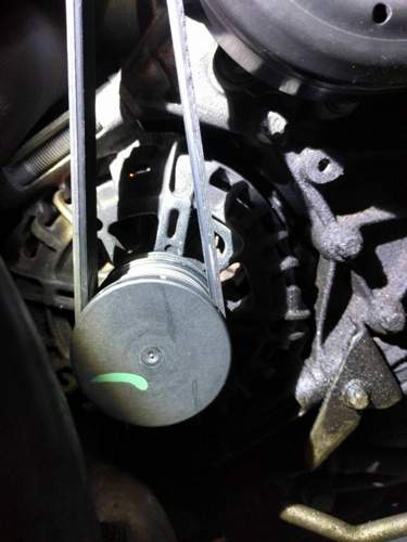

Prüf mal den Freilauf der Lichtmaschine! Wenn das Geräusch wenn Du vor der geöffneten Haube stehst von der linken Seite kommt, ist es sehr wahrscheinlich der Freilauf der Lichtmaschine.
Ich glaube nicht, dass dieses Geräusch von der Kette kommt.
Nimm mal ein langes Rohr oder einen langen Schraubendreher, drücke das eine Ende in Höhe des Kettentriebs auf den Motor und halte das andere Ende an Dein Ohr, während Dein Kumpel mit dem Gaspedal spielt. Das wirkt wie ein Stethoskop, im Prinzip kannst Du die Herkunft solcher Geräusche so ganz gut lokalisieren. Und das Ganze bitte immer nur von der Seite, nicht über den laufenden Riemen beugen!!!
ich habe gerade den Freilauf überprüft. Für mein Gefühl ging dieser etwas schwergängig und anfangs dachte ich auch, dass dieser klemmt. Wenn ich den mit Schwung drehe und ruckartig anhalte, merkt man nichts vom Freilauf. Erst nach dem Blockieren mit einem Schraubendreher konnte ich diesen testen.
Die anderen Antriebe am Keilriemen gingen sehr viel einfacher.
Anschließend habe ich mit dem Schraubendreher (als Stethoskop) am Kettentrieb gehorcht. Hier konnte ich nichts feststellen außer sehr leise und leichte Schleifgeräusche. Vielleicht müsste ich mal am Kupplungsgehäuse horchen (schwierig ohne Hebebühne). Aber ein sehr guter Tip!
Allerdings, kann ich das Geräusch nicht im kalten Zustand provozieren. Ich habe den Motor gerade ca. 20 Minuten laufen lassen und habe alles versucht, damit das Geräusch wieder auftritt.
Ich schätze ich habe ein kleines Loch im Kühler, daher ist die Lichtmaschine immer etwas feucht und ölig. (habe hierzu mal zwei Bilder angehängt)
..Alles etwas eigenartig
Vielen Dank an alle!
Img-20191125
Img-20191125
Den Freilauf kannst Du Testen in dem Du bei Laufendem Motor die Lenkung nach rechts und links drehst, sollte er Defekt sein hörst Du es.
Das habe ich auch getan. Außer das surren von der Servolenkung hört man nichts.
