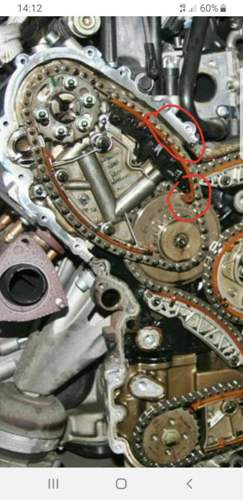

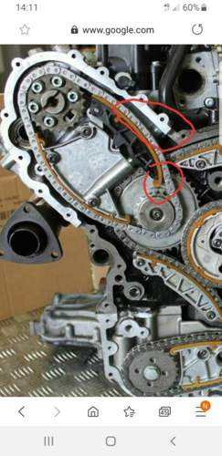

Aber im Zweifel dann bei den neuen Spannern Öl-Kanäle nachträglich reinbohren... 😉
Im Anhang sieht man die andere Seite
Neu ohne Schmierung
Alt mit Schmierung
@das-weberli schrieb am 9. Dezember 2019 um 22:18:53 Uhr:
Neu ohne Schmierung
...was man so ja eben nicht haben will. 😠
