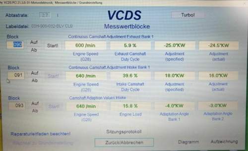

ich fahre ein Passat Kombi R36 Bj.2010 mit 210tkm auf dem Tacho.
Habe eine Aufnahme vom Motorraum gemacht wo man die Kette rasseln hört.
https://workupload.com/file/tjGFaPJappT
Wenn es die Kette ist kann man da noch was machen oder muss die neu ? Wenn ja wo liegt man preislich ? Komme aus den Kölner Raum

heute bei einem freundlichen VCDS User gewesen und er hat die Werte bekommen. Komisch Komisch aber VW nicht
Unbenannt
208
Ich denke die hatten kein Bock was anderes bleibt ja fast nicht übrig. Also Kohle wiederholen mit grinsenden Gesicht.
Zu den Werten du hast gerade einmal 1 Grad Spreizung, also würde ich die Kette schon einmal ausschließen.
Auf Null stehen die noch nicht einmal bei Neuzustand, da würde ich mir keine sorgen machen.
Das Geld werde ich mir auch wiederholen das steht fest. Als nächstes wird eine Motorspülung gemacht und anschließend der obere Kettenspanner neu gemacht
Motorspülung würde ich lassen Kettenspanner könnte man machen evtl würden die MWB dann etwas ins Positive wandern.
