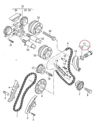

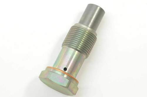

hallo,
tritt dies Geräusch schon länger auf, eventuell reicht es den von Außen zugänglichen Kettenspanner auszutauschen
Artikel-Nr.: 03H109507
Bilder hänge ich an
Steuerkette R36
Kettenspanner
Das könnte auch sein das hatte ich bei meinem alten VR6
Nur ist da auch die Gleitschiene gebrochen.

man sollte schon mal die Werte auslesen, keine Frage, diese weisen auf eine Längung hin
ich höre da aber nicht ein Kettenrasseln heraus, selbst bei meinen B7 3.6 hört man etwas die Steuerketten
beim Problemmotor 1.4 mit Steuerketten, hört es sich wie, als wenn Omas Nähmaschine am nähen ist, sehr sauber und deutlich hörbar
es kann auch die Ventildeckelentlüftung sein, die Hochdruckpumpe der Einspritzanlage oder oder oder…
