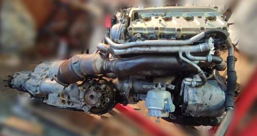

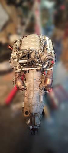

Fertiger Motorheckansicht
Fertiger Motor 4,2 FSI BVJ seite
