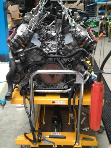

jetzt hat es meine Quh (Baujahr 2006, 4.2 FSI) erwischt:
Bei 264424km hat es meine Quh beim Anlassen kurz geschüttelt und danach hat die Motorlampe geblinkt und blieb an.
Eine Überprüfung des Motorsteuergerätes ergab eine falsche Zuordnung der Nockenwelle (Bank 1) zur Kurbelwelle.
Ein Wechsel des Nockenwellensensors und Löschen des Fehlers brachte nix. Der Motor läuft leicht unrund und der Zuordnungsfehler wird immer wieder sofort reingeschrieben.
Meine Diagnose: Kette muss übergesprungen sein!
Wer hatte bei seinem 4.2 FSI schon das selbe Problem gehabt und bei welchem Kilometerstand ist es passiert?
Ich werde die Reparatur bald beginnen und werde gleich alle Ketten, Kettenspanner usw. wechseln...

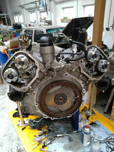

So, heute ist auch noch bissl was passiert.
Den Motor habe ich mit den originalen VAG Motorhalterungen auf meinem Hubtisch befestigt und weiter zerlegt.
Bilder wieder im Anhang.
Auf den ersten Blick sieht es so aus, dass die Schienen einfach anfangen zu zerbrechen. Durch Öl und Temperatur härten die vielleicht aus und brechen dann weg?! Habe den großen Deckel noch nicht runter, werde mir alle im Detail mal ansehen und euch wissen lassen, wie das Ergebnis ist.
Jetzt musste ich erstmal paar 30er und 40er Torx (kurz, lang, 1/4 bzw. 1/2 Zoll) von Hazet kaufen, da ich heute meine vorhandenen 30er alle zerstört und meinen 40er Torx leicht vorgeschädigt habe (trotz CrMo...). Der Motor hat ja tausende T30-Torxschrauben und ein paar T40-Torxschrauben, die teilweise wie festgeschweißt waren/sind. *lacht*
Alle Vielzahn- bzw. Inbusschrauben waren unkritisch fürs Werkzeug...
Und ja, ich werde alle Ketten und Spanner, so wie sämtliche Dichtungen (Zylinderkopf, Ventildeckel, Ölwanne, Kurbelwelle, ...) tauschen. Will dann paar Jahre Ruhe haben.

Das Zurückdrehen auf Bank 1 der NW, nachdem man die Brücke rausgemacht hat, ist normal.
Hauptsache die Einlass- und Auslassnockenwelle drehen sich gleichmäßig zurück.
Liegt daran, dass man auf der Bank 1 die Vorspannung der NWV über die Auslassseite draufgibt, welche eine Feder besitzt...
Roccomtb und vr6-schrauber, könnt ihr das so bestätigen? Oder jemand anderes?
Hier die Auflösung:
1. Kurbelwelle abstecken
2. Bank 1 mit 40Nm über Auslass vorspannen und abstecken
3. Bank 2 muss sich jetzt problemlos abstecken lassen können
Wenn das klappt, ist alles richtig!
