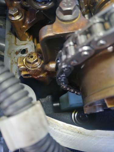

so, das Auto ist zur Zeit in der Werkstatt und die Steuerketten werden neu gemacht. Ich bin gespannt, ob das Geräusch dann weg ist. Gegen Ender der Woche bekomme ich mein Auto wieder. Die Werkstatt hat mir ein Video zukommen lassen und ist der Meinung, dass das Geräusch davon kommt. Was sagt ihr dazu? Die Anderen Steuerketten sahen gut aus. Und was sagt ihr zur Kupplungsscheibe? Die Kupplung kommt recht spät und ich als Laie war der Meinung die sei verschlissen. Laut Werkstatt sieht die aber gut aus.

ja die ist definitiv nicht mehr ganz fest. Sieht jetzt noch nicht extrem dramatisch aus, wär bestimmt noch ne Zeit lang gut gegangen, aber das Geräusch wird schon daher kommen und besser man lässt es machen dann kann man ruhigen Gewissens weiter fahren.

Ja die N13 sind fix mehr davon betroffen und ab 2016 sollten Probs sehr sehr gering sein. Bin grad fertig geworden.. Läuft perfekt.
Am 2en Foto Spanner Kolben fast ganz ausgefahren.
Am 3en Foto sieht man Kolben nur paar mm.
Kette ist ca 10mm kürzer als alte.
Es war noch keine Gefahr aber ziemlich am Ende mit 128tkm.
Febi verbaut. Ganze hat mich 80€ gekostet. Werkzeug geht retour.
