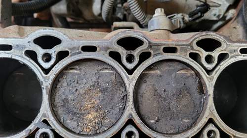

Hat sich nun doch alles erledigt durch den scheiß haben doch die Ventile aufgesetzt
Da sind nun die Fotos
1000012868
1000012866
1000012864
Ganz schön viele Ablagerungen im Brennraum.
Und deutliche Spuren von den Einlassventilen.
Ich denk mal der motor kann in Müll
@Patrick34 schrieb am 19. Juni 2024 um 19:53:20 Uhr:
@Patrick34
Wann hat der denn das letzte Mal gelaufen?
Das muss doch Ewigkeiten her sein.

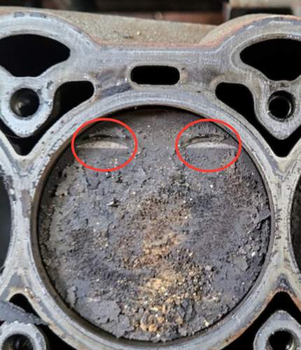

Also ich denke mal der ist nur kurzstrecke gelaufen, deshalb die starken verkokungen. Und vom aufsetzen der ventile kann ich nichts erkennen. Das was man sieht sind die ventillaschen im kolben. Oder sehe ich das etwa falsch?
@MR13,
Sorry, habe meine Brille nicht auf. Ich sehe aber auch ohne kleine Abdrücke von den Ventilen.
Ob diese einen Schaden haben, sollt überprüft werden.
Siehe Markierungen auf dem Foto.
