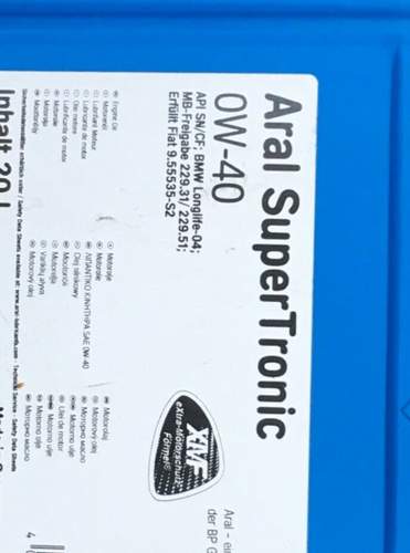

Na da hoffe ich mal mit meinen 170tkm noch lange ruhe zu haben, wechsle jetzt alle 15000 das liebe Öl.
@techniker2010 schrieb am 13. September 2019 um 18:08:09 Uhr:
Wenn du das 5w30 benutzt bringt es nichts alle 15tkm zu wechseln. Hab es auch so gemacht. Ende von lied 205tkm kette am arsch.
Das ist ja Unsinn. 15tkm und das LL04 und alles ist gut
ich nehm das hier, hat alle freigaben
0W40
@Dorfbesorger schrieb am 13. September 2019 um 18:22:08 Uhr:
5w40 wurde mir nach dem Ketten Tausch empfohlen.
Wenn das die Freigabe hat ist das ok.
Für die Ketten ist 0w40 besser die werden viel schneller geölt voralem im Winter beim Kaltstart
