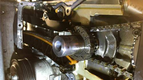

Hier ein paar Fotos von meiner Steuerketten-Aktion. Ich wollte das eigentlich mehr dokumentieren für jemanden der es auch selbst angehen möchte, aber wenn man einmal seinem Schrauberwahn verfallen ist, vergisst man wieder die Fotos zu machen ...
@Ringfuchs krass wie die Zähne der Kettenräder abgerückt sind. Was alles so klein bisschen Kettenlängung verursacht. Na ja hoffentlich hält der neue Satz etwas länger durch 🙂

Ich denke ein Großteil der Schäden/Verschleiss sind den ca 38.000 km des Vorbesitzers verschuldet, keine Ahnung was da für ein Öl vorher drin war, jedenfalls war es Longlife Öl, laut Scheckheft 1 mal beim Freundlichen gewechselt, aber eine freie Werkstatt war da wohl auch mal dran, keine Ahnung.
Bei mir bekommt er jedenfalls nun ganz andere Öle und kein LL mehr, weiterhin wechsel ich das Öl recht häufig.

Wenn ich es richtig gelesen habe, war bei deiner Aktion die Besonderheit nicht nur die Steuerkette zu wechseln sondern das Kettenrad an der Kurbelwelle, oder?
Beim Kit Steuerkettensatz original VW 03F198158B für rund 110-120€ ist der doch dabei sein, oder?

Also um es korrekt zu beschreiben ist mein Polo von 10/2013 - 07/2018 nur 38.000km bewegt worden. In meiner Obhut ist er nun von 07/2018 bis heute die restlichen 22.000 km gefahren, nur Langstrecken 🙂
Wenn du magst kann ich dir gerne meine genaue Bezugsquelle für den Kit per PN zusenden.
Ich habe mir mit dem KW Rad am meisten Stress gemacht, aber am Ende war es super einfach. Mit einem vernünftigen Abzieher klappt das gut, mit einer Heisspassung, also KW Rad in den Backofen, Ölbad oder Heissluftfön, steckt man das einfach nur bis Anschlag auf die Kurbelwelle.
Außerhalb des Steuerketten-Kits, habe ich noch die Kette der Ölpumpe, die Schraube des Ölpumpenrads, 2 Kupferdichtringe für die Öl-Druckleitung Turbolader, die Abgasrohrdichtung + 4 Kupfermuttern, Caramba Motordichtmasse, Auspuff Doppelschelle, Wellendichtring Kurbelwelle/Stirndeckel und die 3 Schrauben des Motorhalters besorgt.
Man benötigt im groben recht häufig Vielzahn Stecknüsse, am besten kurze, Inbus-Stecknüsse, 18 mm Zwölfkant für die KW Schraube, die beiden Gegenhalter Kurbelwelle und Nockenwelle, 1/2 Zoll Drehmomentschlüssel, 1/4 Zoll Drehmomentschlüssel (diesen besonders für die Aluschrauben am Stirndeckel die bekommen 13 NM + 30Grad)
Und natürlich das Absteckwerkzeug (Kurbelwellen-Stop und NW Fixierung)
Um die alte Dichtmasse zu entfernen habe ich mir einen Vielzweck-Spachtel geholt, der ist geschärft und hat ein paar Einbuchtungen und Ecken, habe ich zufällig bei AMZN gesehen, der ging perfekt. Damit habe ich gut die Ölwanne und Stirndeckel abbekommen, leicht unter die Dichtmasse geschoben und eingeschnitten, mit einem Keil dann leicht abgehebelt, wenn die Dichtmasse an einer Stelle anfängt zu lösen geht der Rest ganz flott.
Ich bin Hobbyschrauber, habe das aber nun auch zum 1. mal gemacht, man muss natürlich schon wissen was Steuerzeiten sind und was man beachten muss. Weiterhin die Leitfäden besorgen.
Seit knapp 1000km fahre ich jetzt auch endlich die neue Kette in meinem Golf.6 CBZB 03/2011.
Keinerlei Rasseln mehr beim (Kalt-)Start.
Ich kann also auch bestätigen, dass die Aufrüstung auf die 11/2011 Steuerkettenteile definitiv möglich ist.
(vorausgesetzt, wie gesagt, dass man alle Teile des Satzes austauscht)
Teile bekommt man über den Skoda-Katalog, Rep-Satz: 03F198158B; dort gibt es auch das untere Kettenrad einzeln (03F105209G).
Das untere Kettenrad zeigte auch Verschleiss, ein Wechsel sollte eigentlich von VW vorgesehen sein.
(das alte Kettenrad 03F105209D bekommt man nicht einzeln, im Rep.satz 'A' ist kein unteres enthalten;
demnach muss man eh die Aufrüstung Satz 'B' machen, wenn man auch das untere neu haben will.)
Mit dem Erhitzen zum Aufziehen sollte man sehr vorsichtig sein, ich denke ab 200° verändert man bereits die Eigenschaften des Metalls.. das Rad soll kalt aufgepresst werden (Welle vorher ölen).
Zusätzlich zu den Teilen aus dem Satz habe ich noch weitere Teile mit tauschen lassen:
03F115251B = verbesserte Saugleitung Ölpumpe 'B'
2x WHT004068, 1x WHT004069 = Lagerschrauben der Gleitschienen (hatten leichten Verschleiss)
03F103669A = Plastikabdeckung Ölpumpe (clips brechen leicht ab, kostet nur 5€)
03F103277B und 03F109210D = beide Steuergehäuse-Abdeckungen: die obere hat jetzt auch Übersprungschutz-Führungen; Kurbelwellendichtring ist im unteren Deckel enthalten
Kette + Rad der Ölpumpe wurde vorbeugend auch getauscht (nochmal 80€ Teile), war aber nicht nötig;
die Kette war nicht gelängt und auch die Ritzel nicht eingelaufen (leider ist es wohl 'normal', dass die Kette ziemlich locker ist und keinen extra Spanner hat)
Generell: es heisst ja immer wieder: ein paar Sekunden Rasseln beim Start seien normal; meiner Meinung nach ist das unwahr, denn meine Kette fiel noch unter diese Beschreibung war aber nach 106.000km deutlich gelängt und musste dringend getauscht werden. Ich denke, wenn die Kette bereits deutlich Startgeräusche macht, ist sie auch mit gutem Öl und sehr häufigen Ölwechseln nicht mehr zu retten.
