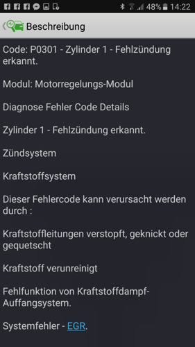

hi hallo
ich habe das selbe problem ,habe auch schon alles durch.
bei mir ist kein zündfunken auf zylinder 1 ,kompression auf alle 4 zylinder sind ok ,zundspule wurde auch getauscht wie kabel,keine änderung ,habe so wie bei ( ArminF ) letzte chance wär vieleicht steuergerät das dort eine endstufe im eimer ist.

Hat er denn nun Zündfunke oder läuft der Zylinder nicht mit????
Wenn er nicht mitläuft können es einige Fehlermöglichkeiten sein.
Gibt es Fehlercodes?
Hi fehlercode ist p0301 sehe Bild nochmal
Screenshot-20160814-142244
Fehlzündung hat nichts direkt mit Zündung zu tun.
Es kommt vom englischen Missfire oder Missing Fire. Es wurde keine Auswirkung aus der Entzündung von Gemisch erkannt. Gemessen wird es durch den Kurbelwellensensor ( Sektorenzeit ).
Zu erst würde ich einmal das Ventilspiel prüfen und die Einspritzdüse ( ggf. untereinander tauschen ).
