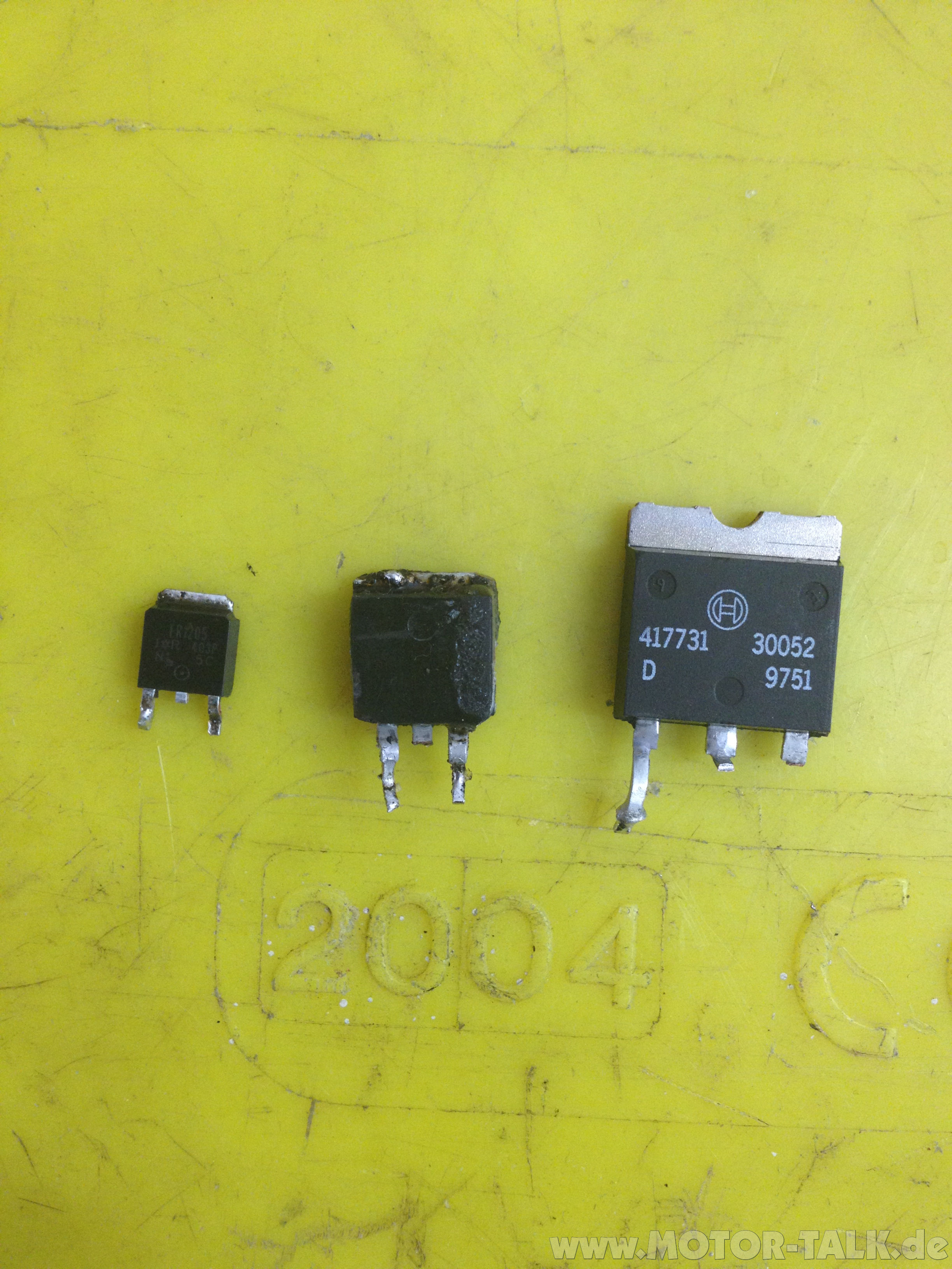

Bei dem SG, ist meist eine der Endstufen für die Zündung hin. (siehe Bild!)

Hallo Leute.
Heute ist das Paket mit den IRFR1205 gekommen.
sie sind viel kleiner als die Originalen, habe sie aber dann trotzdem ins Steuergerät gelötet.
Es ist schon ein Schritt in die richtige Richtung, aber die Kiste läuft immer noch nicht.
Wenn ich mit dem LED Stromprüfer während dem anlassen an die äußeren Kabel und an das mittlere Kabel gehe ist ein Pulsieren zu erkennen, mit den alten Endstufen war die LED durchgehend am leuchten.
Soweit so gut, es kommt aber zu wenig Strom an, nur ca. 0,3 Volt.
Habe mir dann überlegt wo ich auf die schnelle noch ein paar größere Endstufen herbekomme, dabei ist mir meine Audi Zündspule in die Hände gefallen, habe sie zerlegt und diese Endstufen eingelötet, die sind aber grösser als die Originalen.
Das Ergebnis ist ähnlich wie mit den IRFR1205, ein Pulsieren ist vorhanden, LED leuchtet etwas heller, es kommt etwas mehr Strom an (ca. 0,5 Volt).
Habe mal ein Foto mit eingefügt, in der Mitte ist die Originale Endstufe.
Hat jemand noch eine Idee ?
http://data.motor-talk.de/.../foto-1805362510581937961.JPG
Dir ist schon klar, dass das nicht einfach möglich ist, einfach andere Bauteile zu nehmen, wie verbaut? Du musst schon etwas mit ähnlicher Charakteristik nehmen. Die unbekannten Teile aus einer fremden Spule müssen nicht funktionieren.
Du kannst aber mal die Gatespannung der Endstufen prüfen. Diese sollte so um +3-5V gegen Masse liegen. (gepulst!)
Hast du ein Oszilloskop? Ansonsten eine LED mit Vorwiderstand nutzen. Die 0.3V die du messen kannst, wird ein Mittelwert sein, weil die Spule nur gepulst wird. Mess mal "dc" oder Frequenz beim Starten an der Steuerleitung der Spule. Die 0.3V sind eine Taktung von 1:40... Das kann normal sein. Mit einem Oszilloskop könnte man das richtig prüfen.
Wenn deine alten Endstufen durchgeschossen waren, kann es sein, dass die Zündspule defekt ist, weil dauerhaft überlastet. Du kannst dir sogar die neue Spule schon zerschossen haben. (Die FETs gleich wieder mit!) Mess mal den Spulenwiderstand aller Spulen (Pri. 1 Ohm & Sek. 10 kOhm)

So, die Kiste läuft wieder.
Habe beim Autoverwerter das gleiche Steuergerät mit Schlüssel gekauft für 80,- und den Transponder in meinen Schlüssel gemacht.
