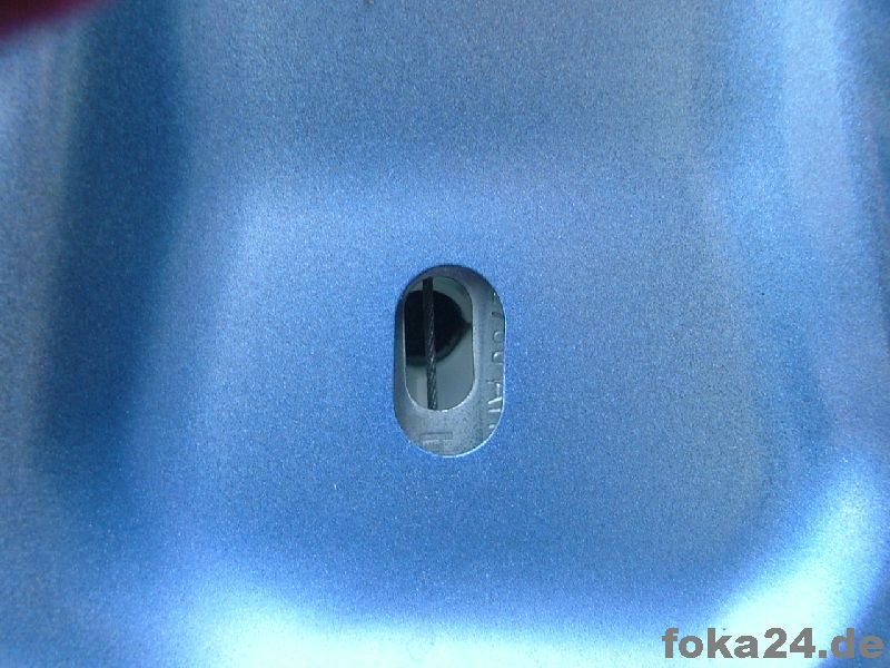

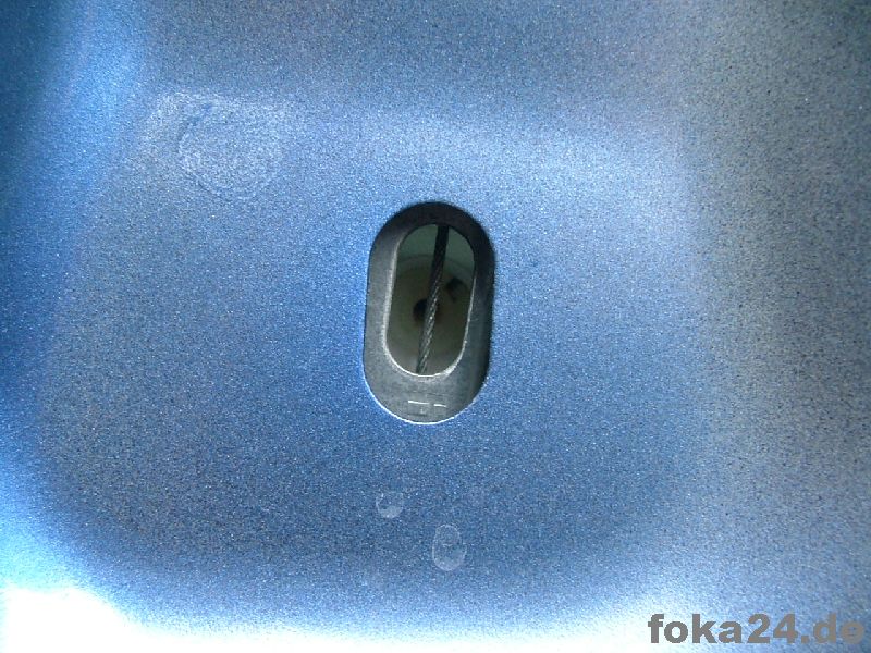

zum el. Fh: den lockerschrauben so dass man den Motor abschrauben kann. Ist fummelig aber geht. Ganz vorsichtig vortasten damit nicht oben das Klemmstück an der Scheibe beschädigt wird. Mildert den Verkaufspreis sonst ;-) wenn der Motor ab ist kann man die Scheibe da hinschieben wo sie hingehört damit man sie vom Klemmstück trennen kann
http://www.foka24.de/Focus/KFH/DSCF3124textmc.jpg (Bild zeigt manuellen Heber)
http://www.foka24.de/Focus/KFH/DSCF3131mc.jpg (erst den inneren Ring rausdrücken, viel Spaß)
http://www.foka24.de/Focus/KFH/DSCF3123mc.jpg (dann noch den äußeren, vorsicht dass man nicht das Türblech ruiniert durch durchstechenden Schraubendreher)
wie es geht wenn der Heber ganz unten ist weiß ich leider nicht. Kann einfacher sein oder schwerer
